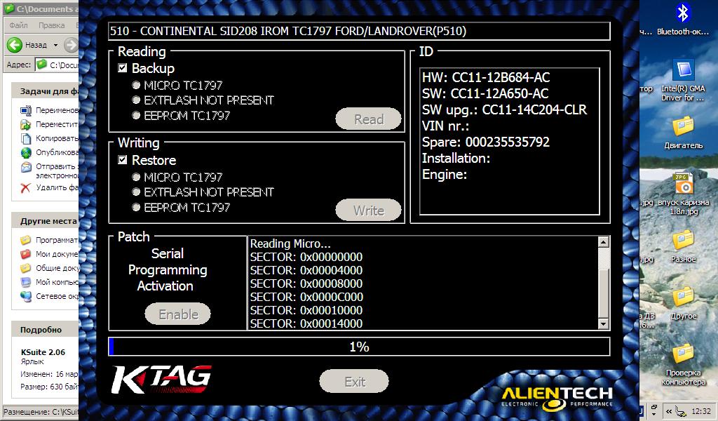

Вопрос к знающим, ктагом прочитал sid208 форда 2011 г. При чтении ктаг немного думая прочитал и микро и епром, затем так же их записал,размеры файлов правильные (протокол Р510 на борту ТС1797). Не каких паролей доступа к процессору не спрашивал, цифровых подписей то же?

Вопрос в том нужен ли ктагу пароль для последующей записи и чтения проца в буте, (например как для TC1724 МE17971)  или просто SID обычный не запароленный попался?
Я тоже так сделал на транзите 16 модельного года. Итог-ктаг  ничего по факту не сделал, только один вид , что пишет, причем каждый раз считывает по разному. 4 мб файл в нулях. В епроме какая то каша.

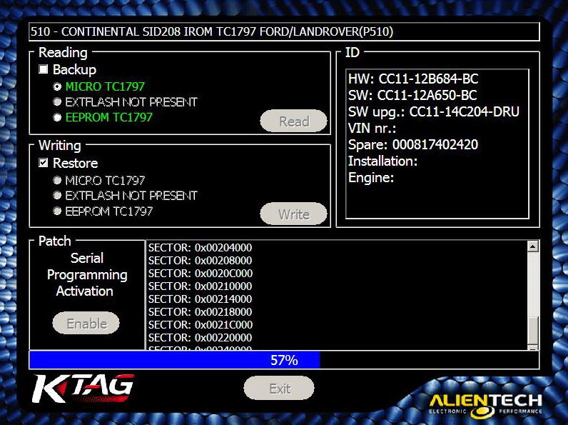

КТАГ читает-пишет эти блоки на ура  - делал такие и не раз. Протокол под СИД208 важен, а лс (145, 155, 125) - фиолетово. Для записи КТАГу через бут пароль не нужен. КС он сам пересчитывает. Кроме этого КТАГ может разлочить (и разлочивает - проверено) блок для последующих записей через кесс.
Вот я и смотрю на вашу картинку и на другие, которые мне прислали, у которых, как у вас иденты . У всех читает, а у меня нули. Блоки разные на картинках.
Дмитрий_113 ,  у вас блок беспроблемный. Защита снимается, как я написал в лс.
