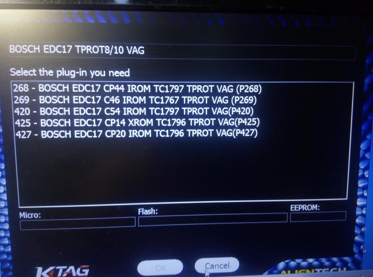

Всем привет. Авто Audi Q7 3.0 edc17cp44 проц1797  к таг 6.070  k suite 2.13 при выборе авто нет двигателя crca , если выбрать другой двигатель прочитает нормально ? Посмотрел протокол у всех 268 на данный проц. Спасибо

Все зависит от года выпуска. Есть в которых только TPROT8, а есть свежие еще и с GPT.
Пртокол 676: EDC17 CP44 IROM TC1797

коляска 2012 года двигатель CRCA. прикрепил скрин того что предлагает к таг
Подключился протоколом 268 , иденты отдал , вычитал бэкап 1мб (прикрепил сток) , Подскажите, что за интересный размер файла ? Что он там вообще вычитал? в конце написал ошибка чексум
Привет. Очень похоже на backup. Надо снять "галку" и считать отдельно флешь и еепром. Иденты в студию.

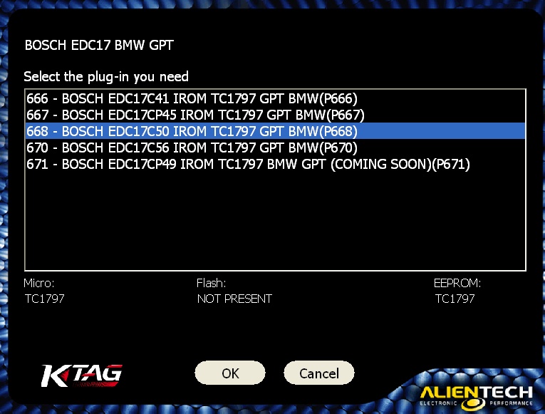

Помоги пожалуйста побороть ошибку : 'ERROR E00015A Firmware Version not valid. Perform Full Update'' Firmware Version: v.6.70 build:0000.
Так я не понял, Ктаг версия 6070 работает с GPT? И с отдельным кабелем? Что то я не нашёл в протоколах версии с GPT.
Не работает.

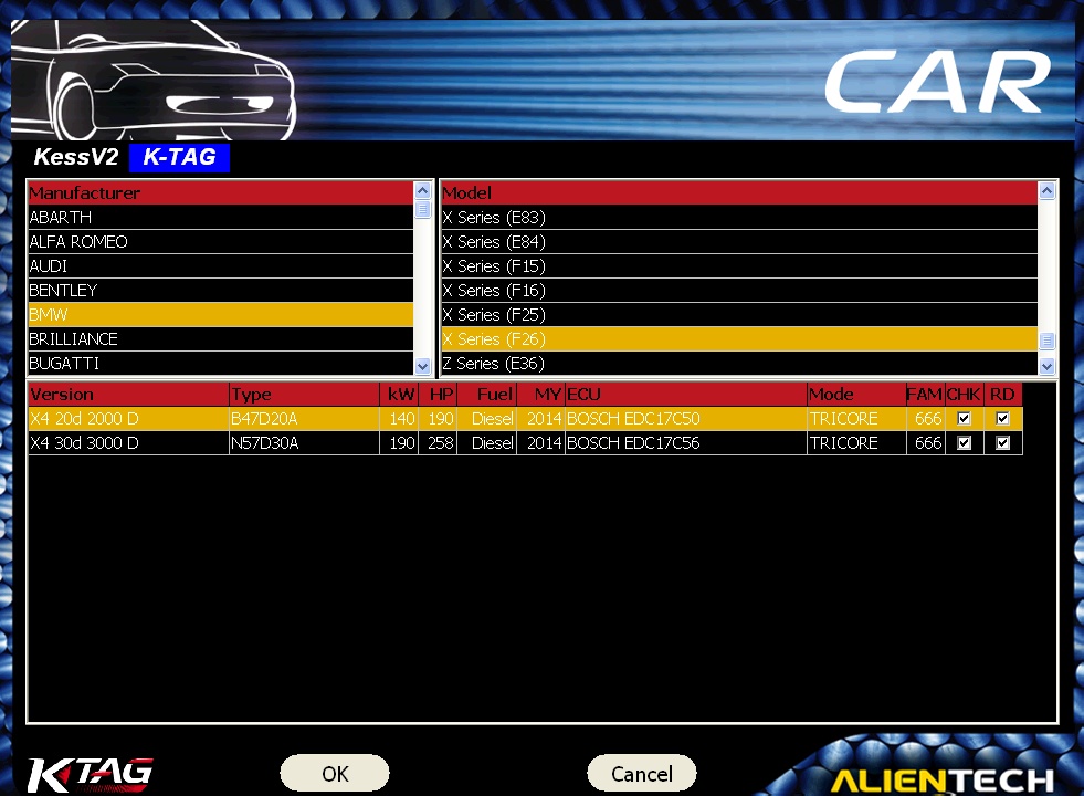

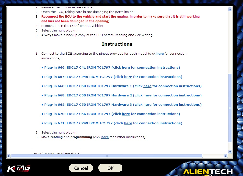

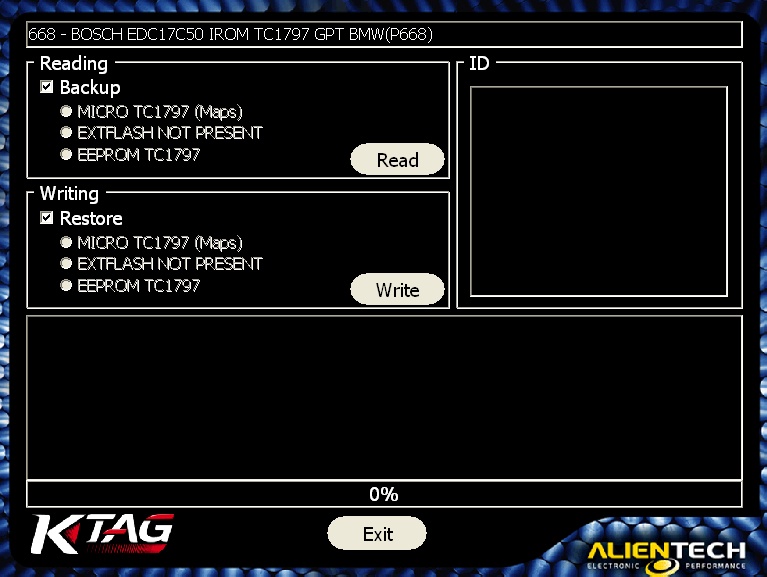

EDC17C50 668 протокол, GPT - работает на fw6.070
Сколько не пытался, не нашел 668 протокола.

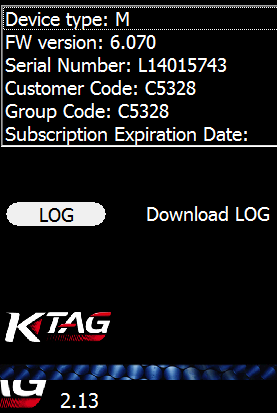

Какой версией софта пользуешься? И какой серийник? Почисти личку.
Всё как у всех.

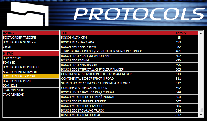

При выборе протокола имеется еще подраздел где можно выбирать конкретно по процу. Поэтому Вы основном списке не видите, того чего хотите.
Про суслика поэтому и написал, в тему легло :)

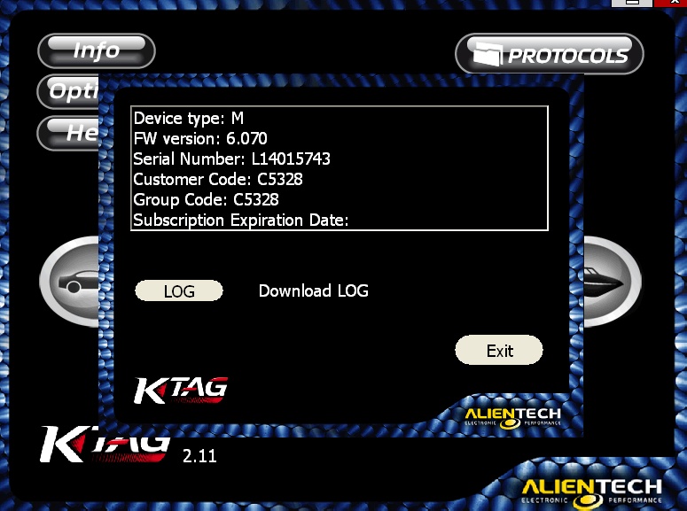

Вы были правы. На версии 2.11 есть BMW GPT, а вот на версии 2.13 нету. Век учись.....
Не пользуйтесь 2.13 это китайский фейк и не соответствующий карлисту версии fw 6.070
Подскажите какую версию лучше взять, если не 6.070? Оригинал не рассматриваем..
