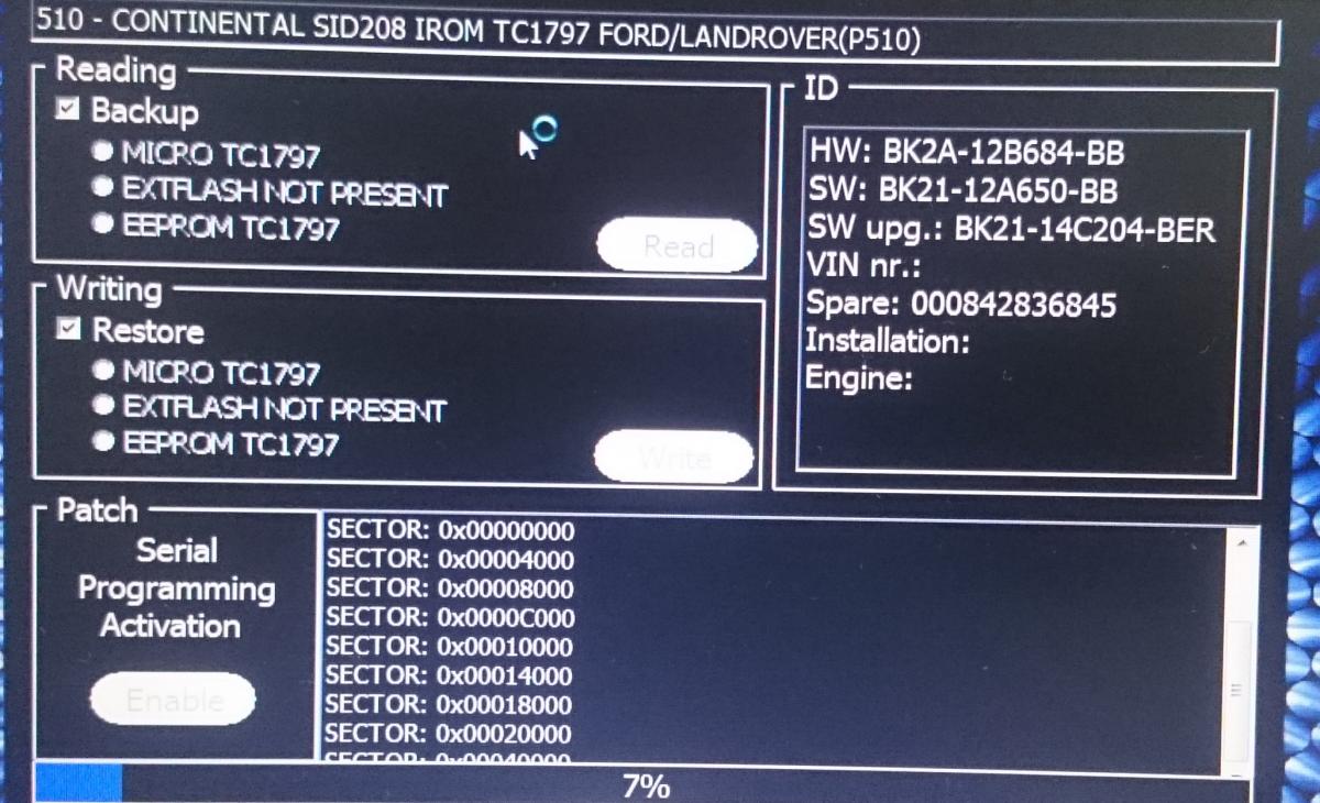

Попытался прочитать EDC17CP02, BMW 318. Читает, но в конце ругается на КС. И файл получается всего 827 кб. И еепром читает не полностью. Что это-косяк моего прибора, или норма?
