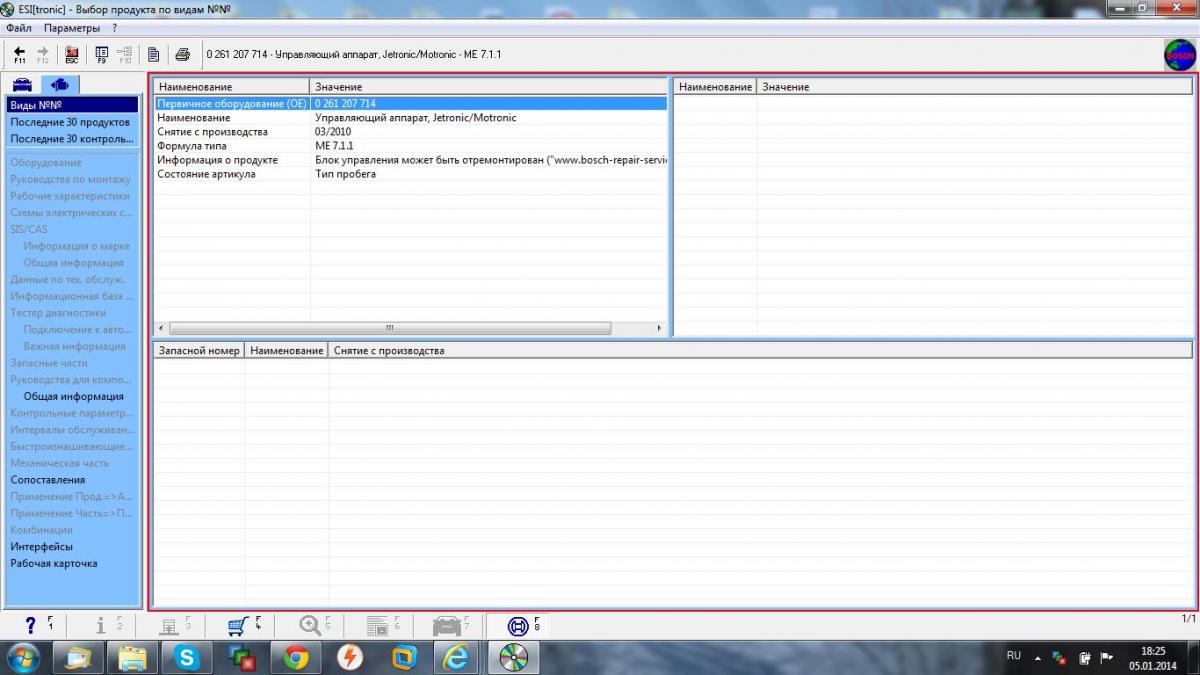

Опубликовано 5 января, 201412 г. comment_517099 Всем доброго дня. хотел спросить у колег, кто и как идентифицирует современные ЭБУ. Скажем появляются новые или с которыми я еще не работал в области програмирования. Открыты в загрузчиках и флешерах многие модификации эбу, но иногда теряюсь, а что стоит в машине?, смогу я его взять своим оборудованием или даже не пробывать?. И вопрос в следующем: например у боша существует ли таблица идентификаторов какая либо, что по номеру ЭБУ можно определить к какому поколению (типу) его отнести EDC17, или ME7.9xx или ME17.9xx Так же по идентификатору со сканера возможно есть таблицы применяемости ПО в ЭБУ. Так как на многих блоках только часть идентификаторов и все реже тип, а во флешерах только тип. Ссылка на комментарий https://www.auto-bk.ru/forum/topic/46903-%D0%B8%D0%B4%D0%B5%D0%BD%D1%82%D0%B8%D1%84%D0%B8%D0%BA%D0%B0%D1%86%D0%B8%D1%8F-%D1%8D%D0%B1%D1%83/ Поделиться на другие сайты Поделиться в Facebook Поделиться в X Поделиться в Pinterest Поделиться Поделиться сообщением
Опубликовано 5 января, 201412 г. comment_517113 по номеру бош , можно пробить в bosch esi (tronic). Например вот так , если я правильно понял вопрос. Ссылка на комментарий https://www.auto-bk.ru/forum/topic/46903-%D0%B8%D0%B4%D0%B5%D0%BD%D1%82%D0%B8%D1%84%D0%B8%D0%BA%D0%B0%D1%86%D0%B8%D1%8F-%D1%8D%D0%B1%D1%83/#findComment-517113 Поделиться на другие сайты Поделиться в Facebook Поделиться в X Поделиться в Pinterest Поделиться Поделиться сообщением
Опубликовано 5 января, 201412 г. Автор comment_517141 спасибо, вы правильно поняли вопрос)) Ссылка на комментарий https://www.auto-bk.ru/forum/topic/46903-%D0%B8%D0%B4%D0%B5%D0%BD%D1%82%D0%B8%D1%84%D0%B8%D0%BA%D0%B0%D1%86%D0%B8%D1%8F-%D1%8D%D0%B1%D1%83/#findComment-517141 Поделиться на другие сайты Поделиться в Facebook Поделиться в X Поделиться в Pinterest Поделиться Поделиться сообщением

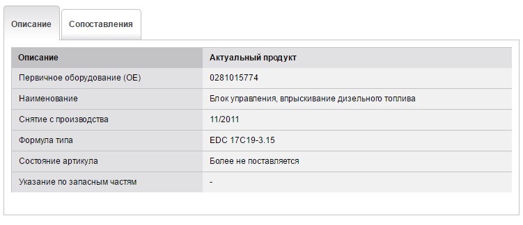

Опубликовано 14 мая, 20179 г. comment_1052969 памагите индефицировать ЭБУ BOSCH 0281015774 Ссылка на комментарий https://www.auto-bk.ru/forum/topic/46903-%D0%B8%D0%B4%D0%B5%D0%BD%D1%82%D0%B8%D1%84%D0%B8%D0%BA%D0%B0%D1%86%D0%B8%D1%8F-%D1%8D%D0%B1%D1%83/#findComment-1052969 Поделиться на другие сайты Поделиться в Facebook Поделиться в X Поделиться в Pinterest Поделиться Поделиться сообщением
Опубликовано 14 мая, 20179 г. comment_1052972 EDC17C19 Opel Изменено 14 мая, 20179 г. пользователем JohnFirst Ссылка на комментарий https://www.auto-bk.ru/forum/topic/46903-%D0%B8%D0%B4%D0%B5%D0%BD%D1%82%D0%B8%D1%84%D0%B8%D0%BA%D0%B0%D1%86%D0%B8%D1%8F-%D1%8D%D0%B1%D1%83/#findComment-1052972 Поделиться на другие сайты Поделиться в Facebook Поделиться в X Поделиться в Pinterest Поделиться Поделиться сообщением
Опубликовано 15 мая, 20179 г. comment_1053281 Разве не EDC17C01 ??? Ссылка на комментарий https://www.auto-bk.ru/forum/topic/46903-%D0%B8%D0%B4%D0%B5%D0%BD%D1%82%D0%B8%D1%84%D0%B8%D0%BA%D0%B0%D1%86%D0%B8%D1%8F-%D1%8D%D0%B1%D1%83/#findComment-1053281 Поделиться на другие сайты Поделиться в Facebook Поделиться в X Поделиться в Pinterest Поделиться Поделиться сообщением
Опубликовано 16 мая, 20179 г. comment_1053428 Для сомневающихся , инфа с офф сайта!!! Изменено 16 мая, 20179 г. пользователем JohnFirst Ссылка на комментарий https://www.auto-bk.ru/forum/topic/46903-%D0%B8%D0%B4%D0%B5%D0%BD%D1%82%D0%B8%D1%84%D0%B8%D0%BA%D0%B0%D1%86%D0%B8%D1%8F-%D1%8D%D0%B1%D1%83/#findComment-1053428 Поделиться на другие сайты Поделиться в Facebook Поделиться в X Поделиться в Pinterest Поделиться Поделиться сообщением
