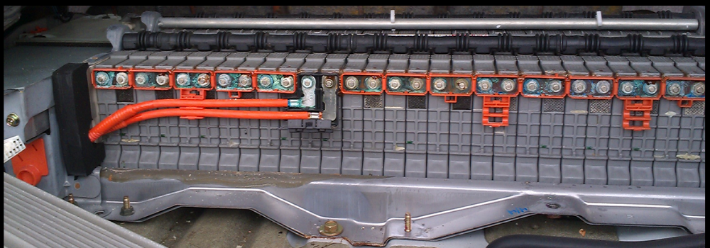

Да я указал что это новые батареи и полетели! Ради интереса позвонил клиенту и спросил ну как! А он говорит пока все отлично проехал уже около 400 км!Ну и слава Богу! :emot64: Вот таком состоянии были старые батареи :emot65:
