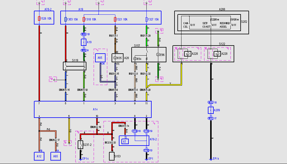

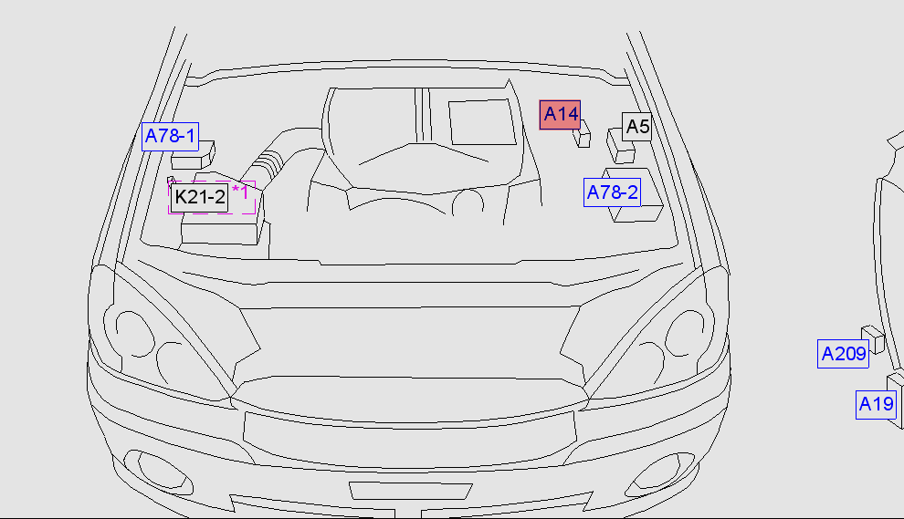

расположение Terracan (Hyundai) круиз карте
Можно ли знать область круиз-контроля 150л.с. Terracan (2002MY)?
location of Terracan(Hyundai) cruise map
Is it possible to know the area of cruise control 150HP Terracan (2002MY)?
держи.А14 блок управления.
Изменено пользователем сергей петрович
