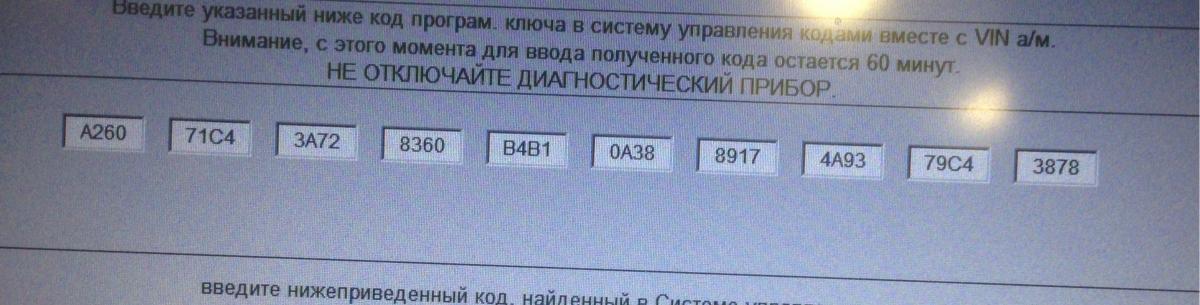

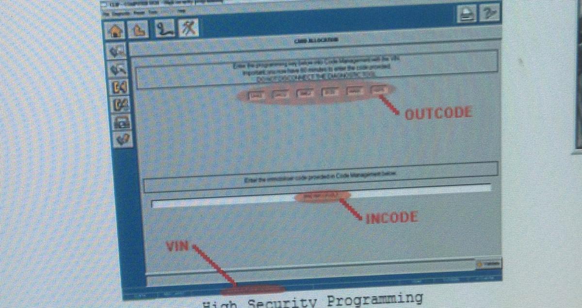

Добрій день. Рено флюенс с ключем мех . 2011г валео в40 . слетела синхронизация эбу бси помогите с ин кодом
Онлайн тебе нужен.
я первый раз делаю это. аут код я вычитываю клипом .потом в течении 60 мин я так понял надо в вести ин код.
Да именно так. Только бывает клип отваливается и приходится еще раз или 2 пересчитывать.
Можно по дампам синхру восстановить.Если есть чем БСМ прочитать.
