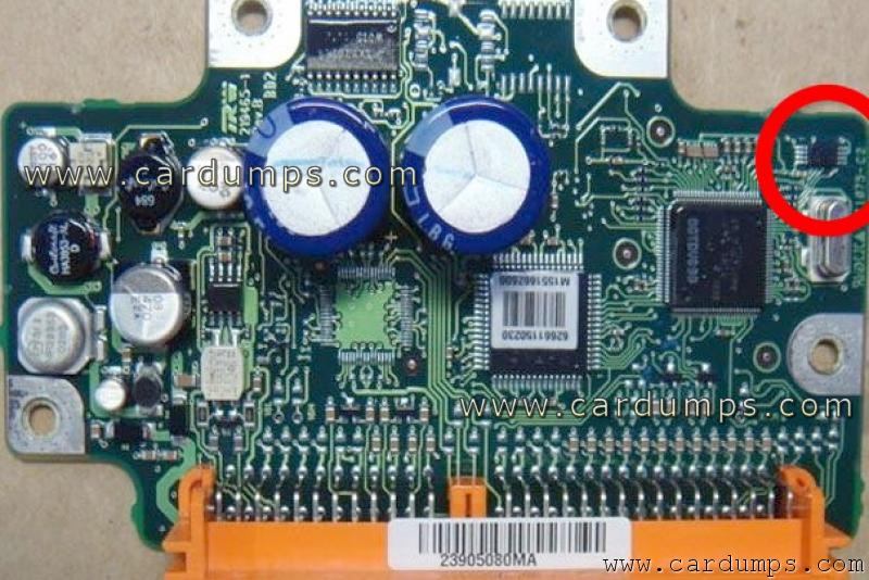

Опубликовано 8 января, 201412 г. comment_518471 Привет всем! Пригнали машинку битую попросили стереть ошибки на Kia 95910-1m350 скажите пожалуста где микрасхема стоит на плате ткните пальцем прошу сильно не пинать Ссылка на комментарий https://www.auto-bk.ru/forum/topic/46975-kia-95910-1m350/ Поделиться на другие сайты Поделиться в Facebook Поделиться в X Поделиться в Pinterest Поделиться Поделиться сообщением
Опубликовано 8 января, 201412 г. comment_518481 95256 Ссылка на комментарий https://www.auto-bk.ru/forum/topic/46975-kia-95910-1m350/#findComment-518481 Поделиться на другие сайты Поделиться в Facebook Поделиться в X Поделиться в Pinterest Поделиться Поделиться сообщением
Опубликовано 8 января, 201412 г. Автор comment_518485 Добрый ночи как я понял она стоит в углу около кварца но там написано st S56WQ правильно я понимаю Ссылка на комментарий https://www.auto-bk.ru/forum/topic/46975-kia-95910-1m350/#findComment-518485 Поделиться на другие сайты Поделиться в Facebook Поделиться в X Поделиться в Pinterest Поделиться Поделиться сообщением
Опубликовано 8 января, 201412 г. comment_518494 Куда пальцом то тыкать? Где фотка то? Даташит скачал? Ноги звонил? Ссылка на комментарий https://www.auto-bk.ru/forum/topic/46975-kia-95910-1m350/#findComment-518494 Поделиться на другие сайты Поделиться в Facebook Поделиться в X Поделиться в Pinterest Поделиться Поделиться сообщением
Опубликовано 9 января, 201412 г. comment_518593 она и есть Ссылка на комментарий https://www.auto-bk.ru/forum/topic/46975-kia-95910-1m350/#findComment-518593 Поделиться на другие сайты Поделиться в Facebook Поделиться в X Поделиться в Pinterest Поделиться Поделиться сообщением

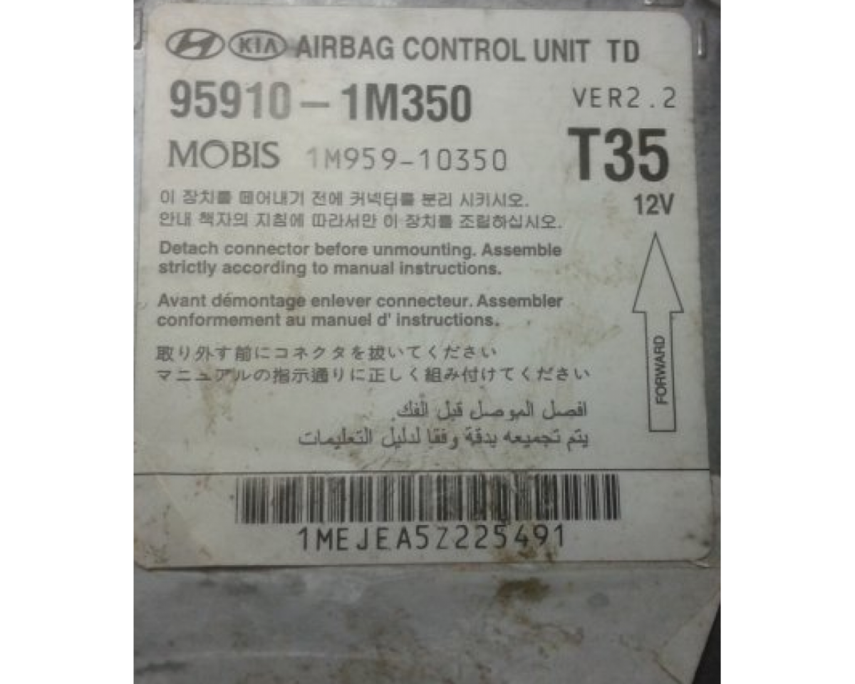

Опубликовано 5 октября, 201510 г. comment_844779 подскажите пожалуйста как к нему пожпояться карпрогом, чет кручу его кручу а он мне только нули рисует аш злость уже берет пытаюсь читать как 95256 Изменено 5 октября, 201510 г. пользователем dem@n Ссылка на комментарий https://www.auto-bk.ru/forum/topic/46975-kia-95910-1m350/#findComment-844779 Поделиться на другие сайты Поделиться в Facebook Поделиться в X Поделиться в Pinterest Поделиться Поделиться сообщением
Опубликовано 5 октября, 201510 г. comment_844795 подскажите пожалуйста как к нему пожпояться карпрогом, чет кручу его кручу а он мне только нули рисует аш злость уже берет пытаюсь читать как 95256 95910-1М350-1280x1024.png kia_cerato_2605.jpg А выпаять не пробовал? Ссылка на комментарий https://www.auto-bk.ru/forum/topic/46975-kia-95910-1m350/#findComment-844795 Поделиться на другие сайты Поделиться в Facebook Поделиться в X Поделиться в Pinterest Поделиться Поделиться сообщением
Опубликовано 5 октября, 201510 г. comment_844802 Пробовал, я его на панельку от upa положил и к панельке подпаявал шнурок от карпрога Ссылка на комментарий https://www.auto-bk.ru/forum/topic/46975-kia-95910-1m350/#findComment-844802 Поделиться на другие сайты Поделиться в Facebook Поделиться в X Поделиться в Pinterest Поделиться Поделиться сообщением
Опубликовано 5 октября, 201510 г. comment_844805 Пробовал, я его на панельку от upa положил и к панельке подпаявал шнурок от карпрога Если с выпайкой не читается, либо чип сдох, либо руки. Ссылка на комментарий https://www.auto-bk.ru/forum/topic/46975-kia-95910-1m350/#findComment-844805 Поделиться на другие сайты Поделиться в Facebook Поделиться в X Поделиться в Pinterest Поделиться Поделиться сообщением
Опубликовано 5 октября, 201510 г. comment_844812 Я первый раз встречаюсь с таким флешем, УПА такой не читает, к карпрогу хочу подцепить но сомниваюсь в правильной распиновке,про руки версия тоже может присутствовать, но хочется конкретики может кто подскажет как правильно шнурок припаять от карпрога... Ссылка на комментарий https://www.auto-bk.ru/forum/topic/46975-kia-95910-1m350/#findComment-844812 Поделиться на другие сайты Поделиться в Facebook Поделиться в X Поделиться в Pinterest Поделиться Поделиться сообщением
Опубликовано 5 октября, 201510 г. comment_844828 UPA такое читает Изменено 5 октября, 201510 г. пользователем kolykin Ссылка на комментарий https://www.auto-bk.ru/forum/topic/46975-kia-95910-1m350/#findComment-844828 Поделиться на другие сайты Поделиться в Facebook Поделиться в X Поделиться в Pinterest Поделиться Поделиться сообщением
Опубликовано 6 октября, 201510 г. comment_844931 upa 1.3 последний в списке eeprom 93s66 а вот 95256 нет в списке, я бы и не заморачивался с карпрогом если б в упе было Ссылка на комментарий https://www.auto-bk.ru/forum/topic/46975-kia-95910-1m350/#findComment-844931 Поделиться на другие сайты Поделиться в Facebook Поделиться в X Поделиться в Pinterest Поделиться Поделиться сообщением
Опубликовано 6 октября, 201510 г. comment_844935 А если поискать в списке 25с256 ? Ссылка на комментарий https://www.auto-bk.ru/forum/topic/46975-kia-95910-1m350/#findComment-844935 Поделиться на другие сайты Поделиться в Facebook Поделиться в X Поделиться в Pinterest Поделиться Поделиться сообщением
Опубликовано 6 октября, 201510 г. comment_844959 25с256 есть, прошу прощения за не грамотность это одно и то же ? Изменено 6 октября, 201510 г. пользователем dem@n Ссылка на комментарий https://www.auto-bk.ru/forum/topic/46975-kia-95910-1m350/#findComment-844959 Поделиться на другие сайты Поделиться в Facebook Поделиться в X Поделиться в Pinterest Поделиться Поделиться сообщением
Опубликовано 6 октября, 201510 г. comment_844972 да Ссылка на комментарий https://www.auto-bk.ru/forum/topic/46975-kia-95910-1m350/#findComment-844972 Поделиться на другие сайты Поделиться в Facebook Поделиться в X Поделиться в Pinterest Поделиться Поделиться сообщением
Опубликовано 6 октября, 201510 г. comment_845026 пошел пробовать Ссылка на комментарий https://www.auto-bk.ru/forum/topic/46975-kia-95910-1m350/#findComment-845026 Поделиться на другие сайты Поделиться в Facebook Поделиться в X Поделиться в Pinterest Поделиться Поделиться сообщением
Опубликовано 6 октября, 201510 г. comment_845153 спасибо все получилось Ссылка на комментарий https://www.auto-bk.ru/forum/topic/46975-kia-95910-1m350/#findComment-845153 Поделиться на другие сайты Поделиться в Facebook Поделиться в X Поделиться в Pinterest Поделиться Поделиться сообщением
