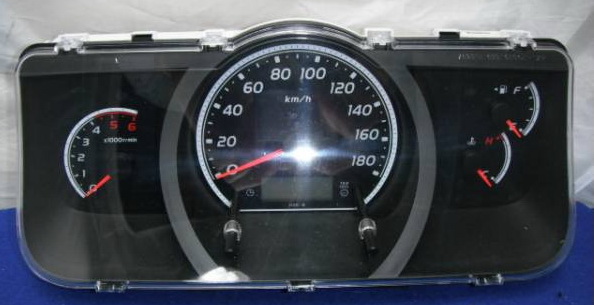

Здравствуйте, ищу дампик от Toyota Hiace 2005 автомат, бензин, панель A6 83800-26A60-D. Хозяин авто где то удачно отмотался теперь панель как новогодняя елка мигат и светиться всеми цветами лампочек. Если у кого есть дампик будуочень благодарен. Фото панельки прикладываю. Заранее благодарю.

Да я вот тоже думал что кардамп спасет, но там моего дампа нет другие не подойдут у них нет тахометра, всего 3 прибора на панели а у моей доски 4. С этим ко мне человек и приехал судя по всему ему как раз и запилили что то вроде этого. Итог тахометр показывает температуру, а температура уровень бенза, а бенз просто зашкалило + ко всему переодически загорается то аирбэк то чек, диагностика показала все в норме.
На счет 26A50 согласен - без тахометра ,а 26A40 2004г с тахометром
Спасибо, попробую. А я на кардамп посмотрел там фотка без тахометра ну я и списал 26A40 со счетов.

Всем кто отозвался спасибо большое, зверь ожил, 26A40 помогла.
