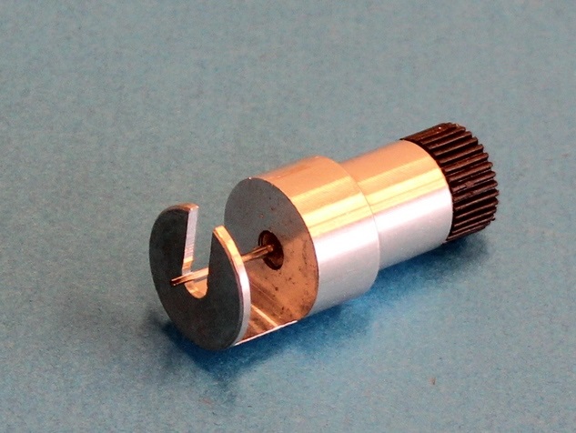

Опубликовано 14 января, 201412 г. Да ,еще , делал сегодня Jeep Compass , такая же ерунда насчет моторов. Стрелкосъемник - рулит. Изменено 14 января, 201412 г. пользователем DmitryVS
Опубликовано 14 января, 201412 г. Да ,еще , делал сегодня Jeep Compass , такая же ерунда насчет моторов. Стрелкосъемник - рулит. Выложи фото стрелкосъёмника
Опубликовано 15 января, 201412 г. "съёмник" вбить в поиск форума религия не позволяет, как и ознакомится с видом моторчиков и технологией снятия стрелок до того как... Судя по сообщениям, пора Вам заканчивать с этим делом, ИМХО. Это кому писали?: http://www.auto-bk.ru/forum/topic/46609/ Изменено 15 января, 201412 г. пользователем OalikO
