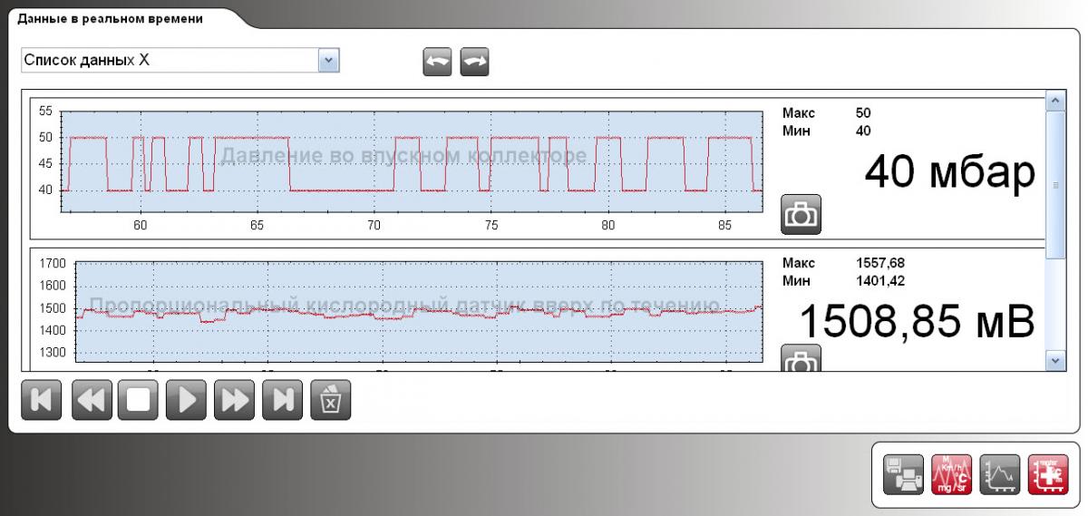

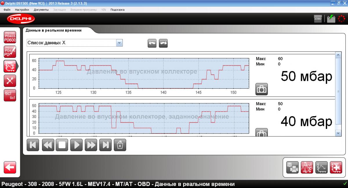

Привет всем. Похожие симптомы на пежо 308 mev17 2008 г пробег 20 тык настоящий, ездит девушка. Первую зиму такая проблема. Заводится и через минуту начинает колбасить мотор. При сбросе ошибок , я так понимаю сброса коррекций хватает на какое то время. В измерениях map, какая то хрень. График на скрине при ускорении не очень интенсивном. Смесь кстати по шдк нормальная на хх при холодном моторе. MAP менять? Если бы на машине не было ДМРВ, я так понимаю машина бы вообще не заводилась при таких показаниях MAP.

Простите, но перечитал несколько раз и не понял с чего начинать.Заменить ШДК сначала? По ней смесь в районе единицы на ХХ. Я в блоках MEV не очень понимаю, но в ME7 и MED, ШДК бракуется по коэф-ту динамики . Имхо, проще показания мапа на исправной машине посмотреть. Насчёт компрессии тоже идея разумная.

Предлогаю не писать необдуманных постов, как госоподин 052 : с начала обсуждения мы начали рассматривать турбовй мотор, так давайте не будем в эту ветку кидать осцеллограммы от атмосферника, в котором дроссель не участвует в работе ДВС, а ограничение кол-ва воздуха меняется системой VVL и по МАРу в этом мторе смотреть нечего... и ДМРВ у него никогда небыло (может на миникупере и есть но не пежо - точно!). Проблема по пропускам стара как мир, датчик Т исправен, компрессия и метки норме то меняй местами свечи, катушки форсунки... ничего не изменилась - притирай клапана, снова ничего... замена ГБЦ.

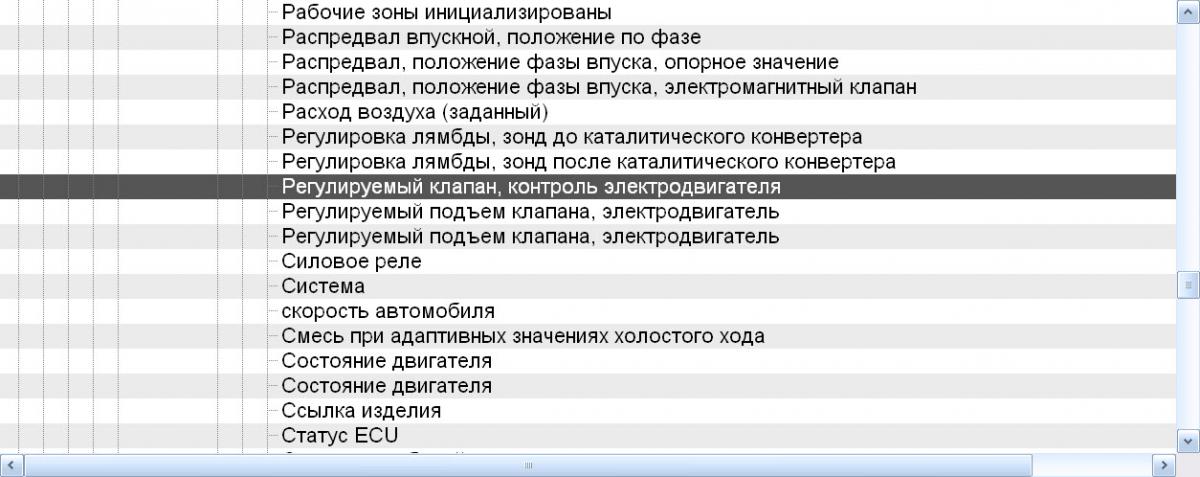

Хотел вдогонку спросить-этот меандр на графике по разрежению, по сути и есть работа вальветроника? Буду признателен, если ткнёте, стоит ли тут параметры отснять в перечне.

У тя машинка турбовая на валах один датчик закалибешся метки высматривать отправь машинку к дилеру чтобв мозги прогрузили
и еше на холодную параметры дат. температуры посмотри
Нет не турбовая. 120 л.с EP6
