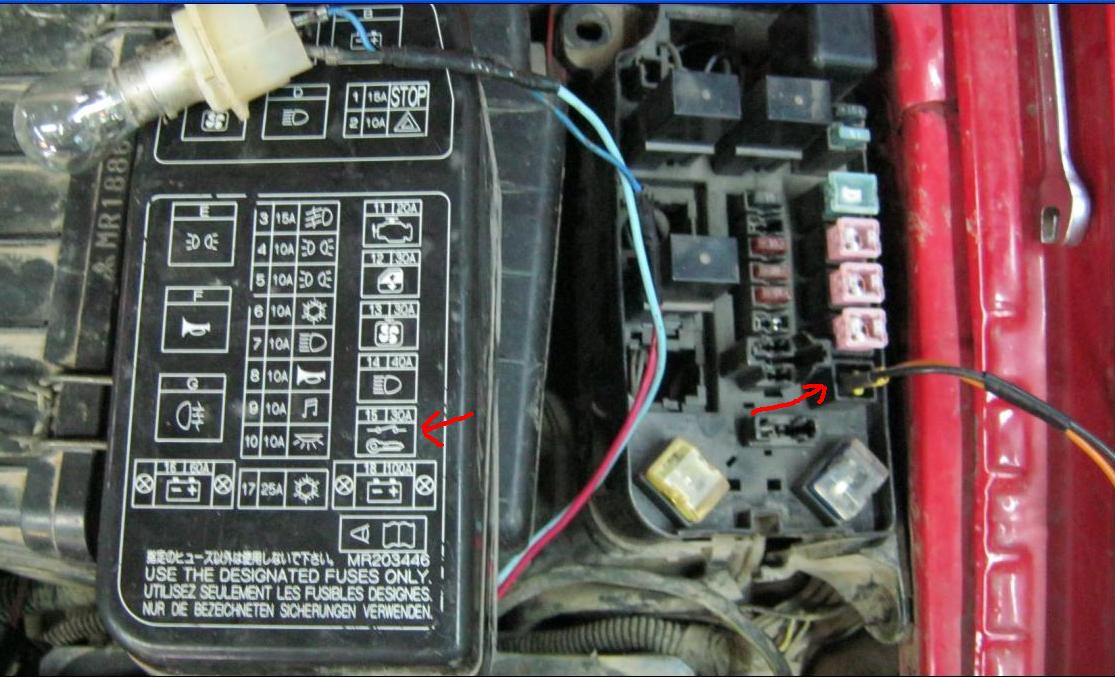

Переодически перегорает предохранитель F15 ( зажигание ) в моторном отсеке. Соответственно авто глохнет, постоит немного, ставят новый предохранитель, работает. Может есть у кого схема, поделитесь.
Качество не очень, но все хоть что-то.

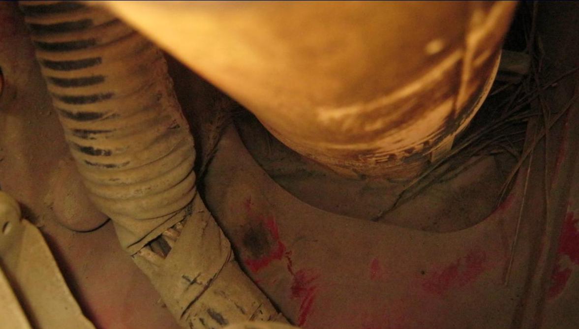

http://www.auto-bk.r...rum/user/28763/ спасибо. Проблема решена. Жгут протерся около правой фары, на изгибе.
