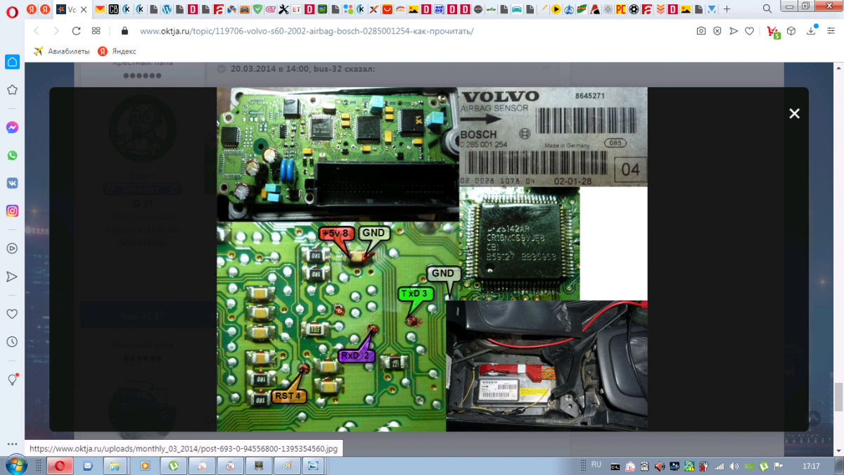

Опубликовано 14 апреля, 20215 г. comment_1245622 13.01.2014 в 23:38, жека740 сказал: Всем привет! Разыскивается дамп для сравнения! Авто Volvo S60 2002 года ,блок srs bosch 0285001254 внутри CR16MCS9V.Свое добро прикладываю.От авто S80 дамп не предлогать,не подходит(.В моем висит ошибка 0105 .КТС-ка дает ошибка блока управления,автодата и митчел тоже.Может есть у кого с чем сравнить или внятная инфа по коду. 0285001254 CR16MCS9V.bin 2 kB · 37 скачиваний ПОделитесь пожалуйста точками подключения данного блока. боюсь отрывать его от корпуса Ссылка на комментарий https://www.auto-bk.ru/forum/topic/47087-volvo-s60-2002-airbag-bosch0285001254/#findComment-1245622 Поделиться на другие сайты Поделиться Поделиться сообщением
Опубликовано 14 апреля, 20215 г. comment_1245632 Делал по этому фото но по моему RXD И TXD попутаны местами. давно было. Ссылка на комментарий https://www.auto-bk.ru/forum/topic/47087-volvo-s60-2002-airbag-bosch0285001254/#findComment-1245632 Поделиться на другие сайты Поделиться Поделиться сообщением
Опубликовано 16 апреля, 20215 г. comment_1245732 Спасибо, да вроде все правильно тут, правая земля это ENV0. читает Ссылка на комментарий https://www.auto-bk.ru/forum/topic/47087-volvo-s60-2002-airbag-bosch0285001254/#findComment-1245732 Поделиться на другие сайты Поделиться Поделиться сообщением
