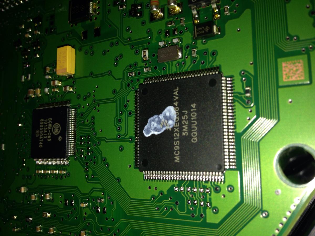

А вы только еепром читали сохранили?
Флеш нет?
Флеш не сохранил, так как при попытке его сохранения слетал еепром в zgw
Может теперь программатор нужен посмотреть что там с дампами.
Сравнить что потерлось, залить нормальный и ваш сохраненный еепром.
Да, нужен программатор для этого процессора.

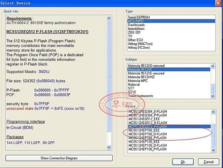

Xprog M должен шить эти камни
Увы, но в хпроге заявлено только это: MC9S12D64(2L86D), MC9S12DG256(2K79X)
а версия какая x prog ?
5,0. Посмотрел сейчас 5.48, действительно заявлены эти процы.
У вас есть скрин точек подключения к этому процессору?
он у меня всегда ,как книга перед сном. Читаю и засыпаю. Нет,не делал такие . Datasheet ищите в Яндексе
их делает даже 5,3. а 5,45 можно купить обнову на этом форуме...
делал упой такой проц(в FRM2на X6 стоит) там епрум во флеши эмулирован, не очень просто его зашить.
наверно по этому епрум и слетел.
