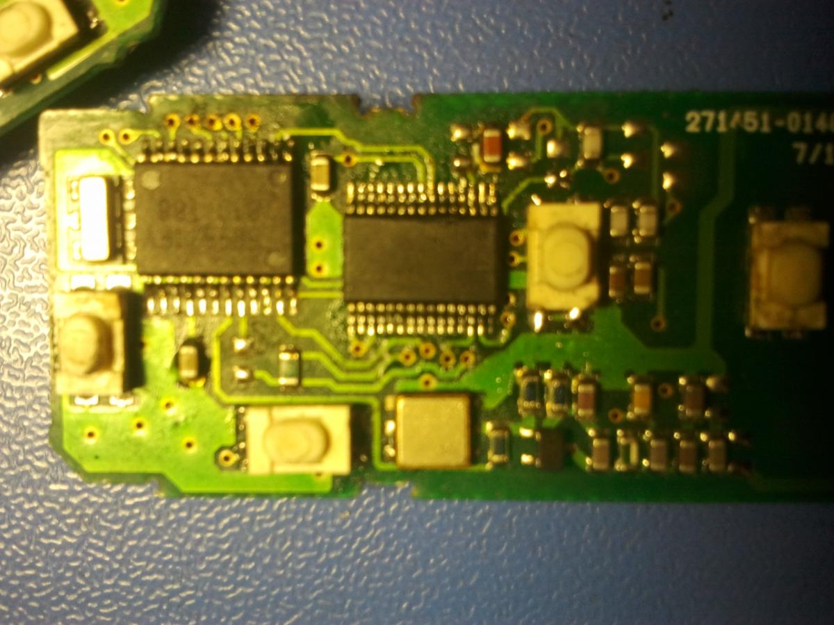

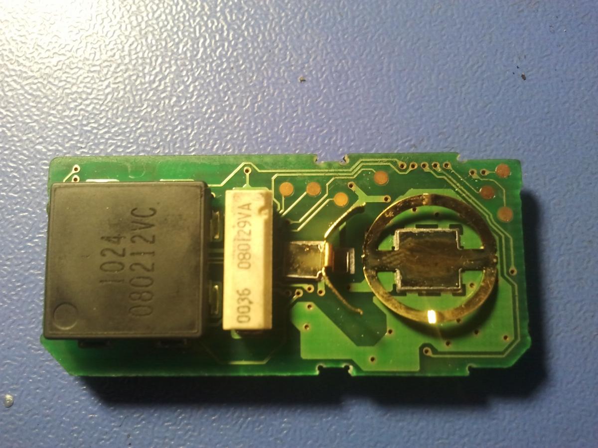

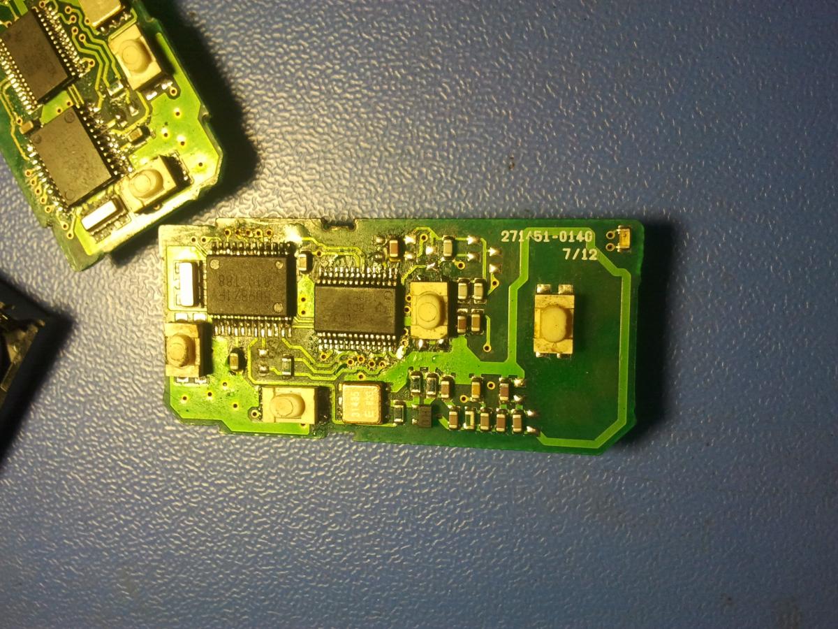

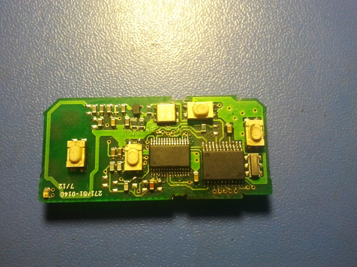

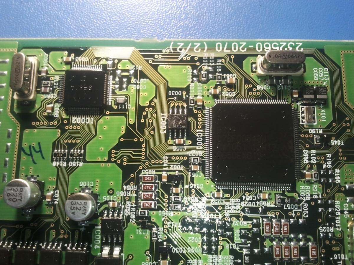

Доброе время суток, подскажите как привязать 2-й ключ , ситуация такая было 2 ключа серых, со временем один стал через раз работать, посоветовали заказать новый, заказали , а теперь как его привязать, есть intelligent II только там по immo всё закрыто на впротив immo звёздочка, пробовал перемычкой на 4-13 30мин результата нет, master key читает его как 4D ID67, говорят скопировать просто в новый ключик нельзя инфу можно завалить так чем его добавить фото прилагаю + дамп блока smart 93c86
