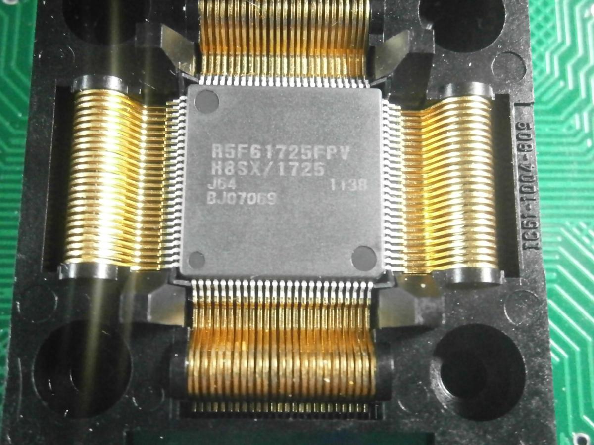

R5F61725FPV 89170-60a30

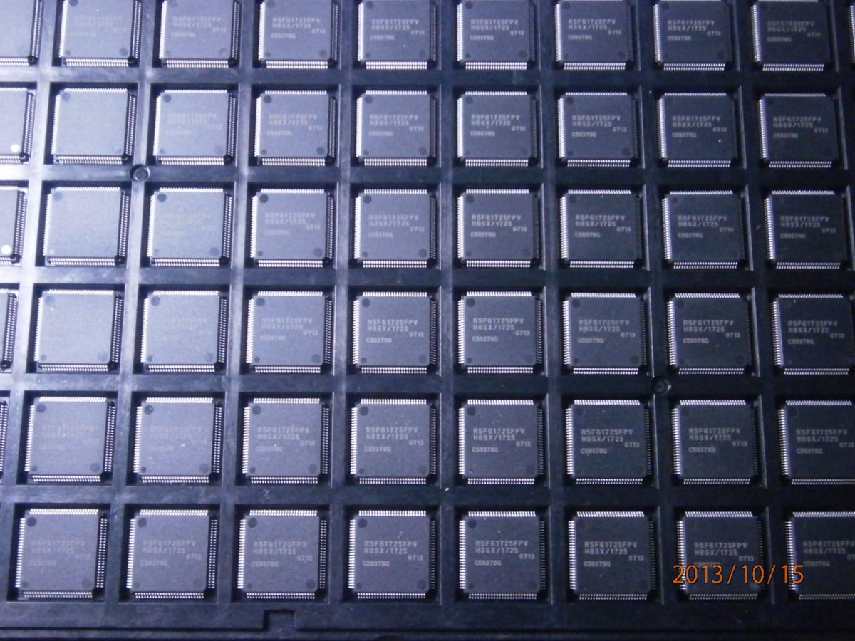

цену свалили Вы сами (и уже давно, как только накупили прогеров по 400уе), когда 2года назад я брал за такой блок 15т, то некоторые стали делать их по 12т (покупая проц за 6т, позже все стали в Усурийске заказывать по 2985), я стал то-же по 12т делать, другие стали по 8т делать, и я стал по 8т делать, теперь их делают по 4-6т, я по 6-8, так кто цены опускает - это вопрос не ко мне, можно проц купить и за 2500, а за блок взять 6-8т это Ваша цена и я тут не при чём (проци по 2500 потому что в Усурийске по 2900, я им год назад писал что дёшево продаёте, рынок обвалите (не ответили даже), вот и обвалили, так что ты им напиши лучше по поводу цен, я держал цену выше других, пока Вы сами не начали (не лично ты, а те кто делал подешевле, впаивая Усурийскуе процики) опускать её, хотя действительно могу делать их дешевле чем всеPA150314.JPGP8260151.JPG, но придерживаюсь цены 6-8т (зависит от срочности и стоимости нового блока)
