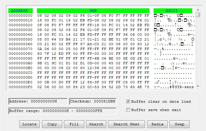

Ребята, помогите с дампом датчика положения руля на Lexus gx460
Выручайте ребята.. s24co02
или совет как поправить этот дамп
Я думаю с прады тоже подайдет
Как поправить дамп
old.bin
Думаю что надо профиль заполнить.Возможно рядом кто и поможет.
Ну и обратить внимание на адрес A0 и В0.
Дальше проанализировав сами поймёте что делать
Я в 80 адресе поменял некоторые данные. У меня датчик ожил.. Механически теперь могу выставить 0 но не сохраняет значения. Не проходит иницеализация датчика.
Не проходит потому что не только в одной строчке надо менять, у меня нет такого дампа к сожелению, но свой я исправил путем сравнения нормального и загнаного в запредельный угол, потом руками в ноль.
А можете нормальный скинуть для сравнения?

Я ж говорю нет у меня такого,все на ноуте было,я без проблем в нете отыскал на одном из форумов,по запросу калибровка положения руля.попробуйте найти не трудно.если совсем не получится через пару дней буду дома скину вам свой.

сегодня опять вернулся ко мне лексус с незакончиным датчиком..... после перешивши и химчистки салона... нужно возращатся к началу...
Замучился паять сегодня ))) Пытался править дамп по лексусу эрикс 350 ... датчик показания видит но не инициализируется.... остается ошибка то что не откалибровано нулевое положения.... Т..стримом пробовал и скрепкой и с бубном..(((
Ткните плиззз пальцем что и где поменять нужно))))) в долгу не останусь)
А сейчас какой дамп нужен от денсо или панасоник
Насколько помню этот датчик не адаптируется.Исправный сразу начинает работать
Датчик не адаптируется, течстримом смотришь и в ноль руками крутишь. вечером скину дамп от лексуса.

Скинул уже,смотри личку
Не приходит чего то...
спасибо огромное
Bahrain
все получилось :post-6:
И всем за поддержку огромное спасибо...
