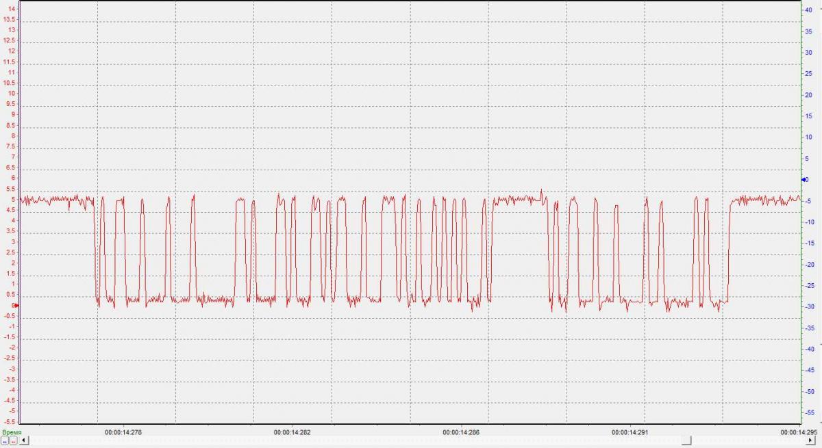

Также подключил осцилограф около блока(розовый с белой полосой от иммо блока) чтоб снять осцилограмму обмена:
Диод с обмоткой мигнет один раз на включенном зажигании, если вытащить чип то мигает быстро около 2-3 секунд(накачка).

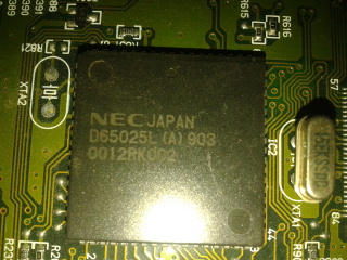

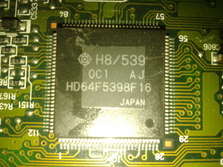

Скинь фото этого Hitachi With OKI 93LC56
Фото схем, проц и похоже флэш. Упрямая попалась.
