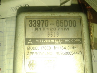

Посмотрел на дампы которые были считаны ГРЕК после манипуляций, идет развал строки с динамической синхрой в моторнике,и в иммо тоже дамп разваливается.
Обычно дамп страдает только в моторнике,а тут 2 блока. Как вариант,поменять блок иммо,думаю не проблема его найти (стоит также на многих старых мицубиси) и пробовать.

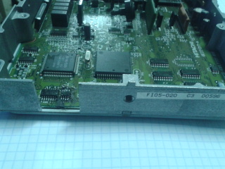

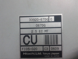

да и какой номер моторника?
https://www.auto-bk.ru/forum/topic/47291-suzuki-grand-vitara-2001%D0%B3-h25%D0%B0-%D1%81%D0%B8%D0%BD%D1%85%D1%80%D0%B0/page/3/#findComment-527921
Фото
https://www.auto-bk.ru/forum/topic/47291-suzuki-grand-vitara-2001%D0%B3-h25%D0%B0-%D1%81%D0%B8%D0%BD%D1%85%D1%80%D0%B0/page/3/#findComment-527925
Фото
