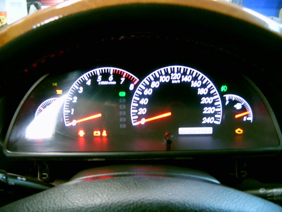

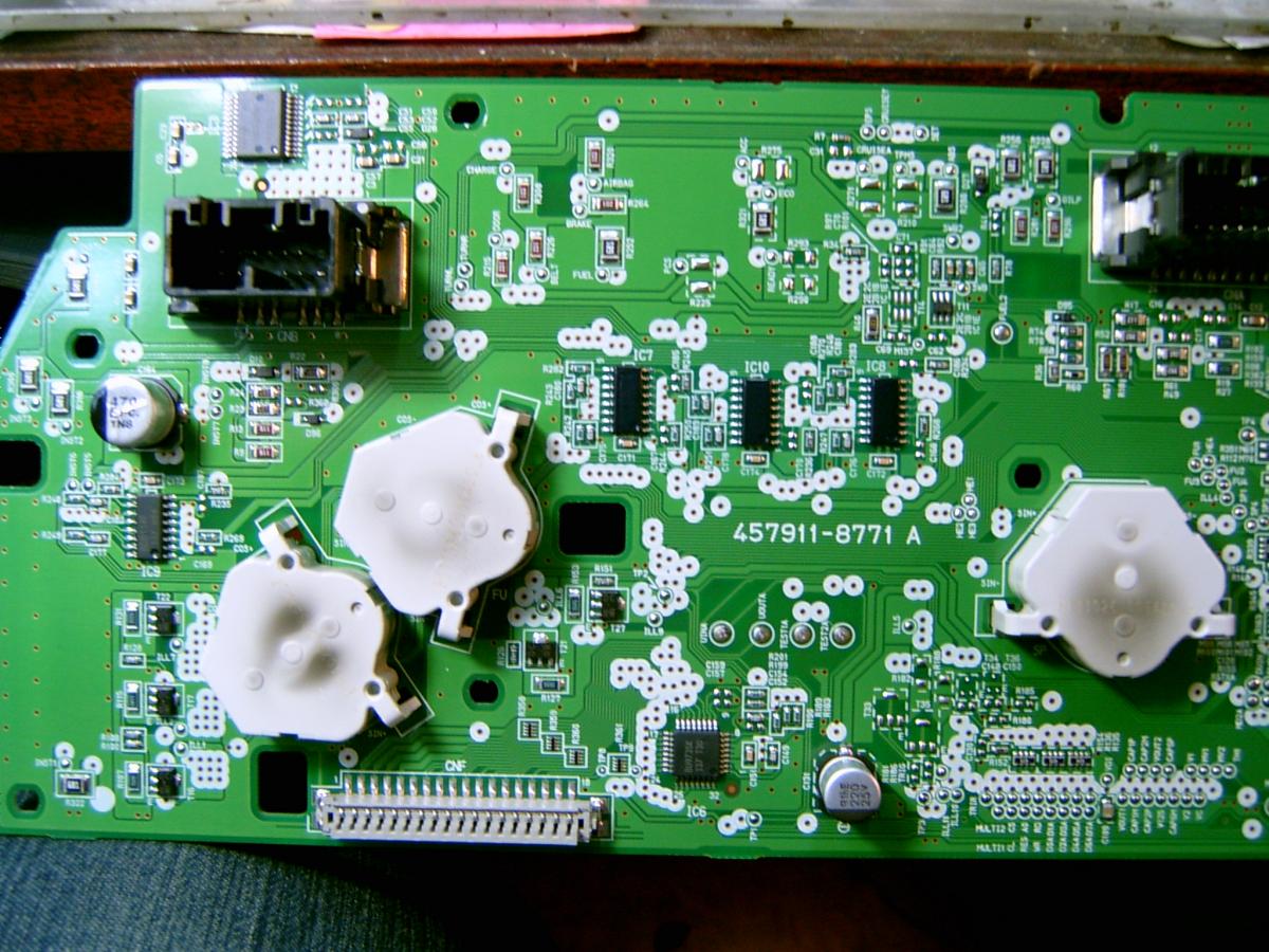

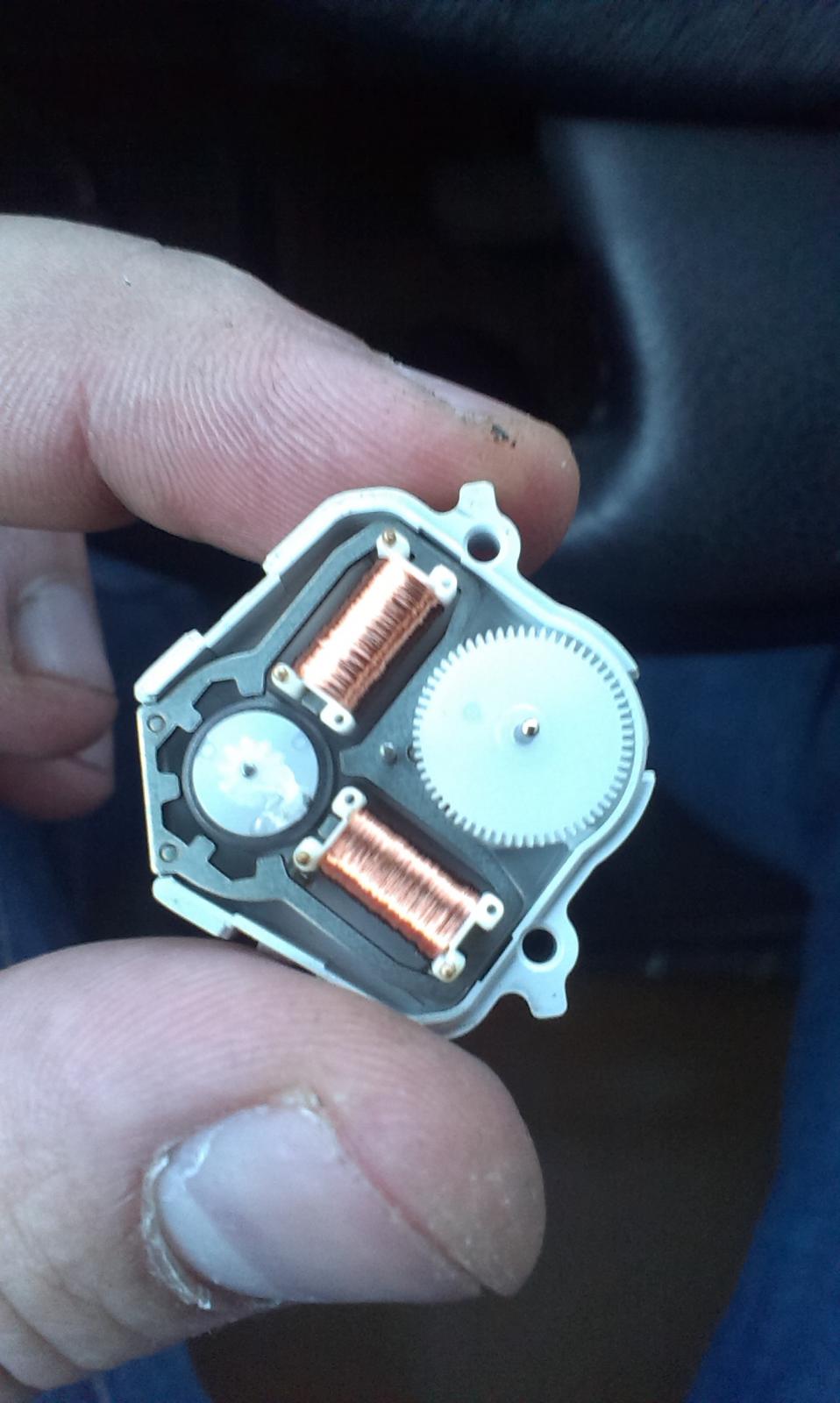

коллеги, подскажите, пожалуйста где еще можно встретить такой моторчик как на camry 2012. вот он на фото, правда без задней крышки.
https://www.auto-bk.ru/forum/topic/47300-toyota-camry-2012-%D0%BC%D0%BE%D1%82%D0%BE%D1%80%D1%87%D0%B8%D0%BA-%D1%81%D1%82%D1%80%D0%B5%D0%BB%D0%BE%D0%BA/
по логике с любой камри прошлых лет

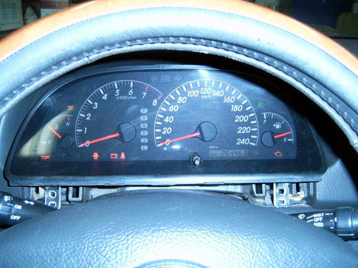

Посмотрел фотки , сделал такой вывод; тойотовские панели denso , у yazaki моторы другие Такие моторы стоят на CorollaVerso/ Fielder Axio 2006- /Camry 2005/Avensis 2004-/Rav4 2006-
А что с твоим моторчиком случилось.
На любой тойоте с панелью denso, а с этим что случилось? Я как только над ним не издевался и стрелки крутил и выдергивал, так и не сломал.

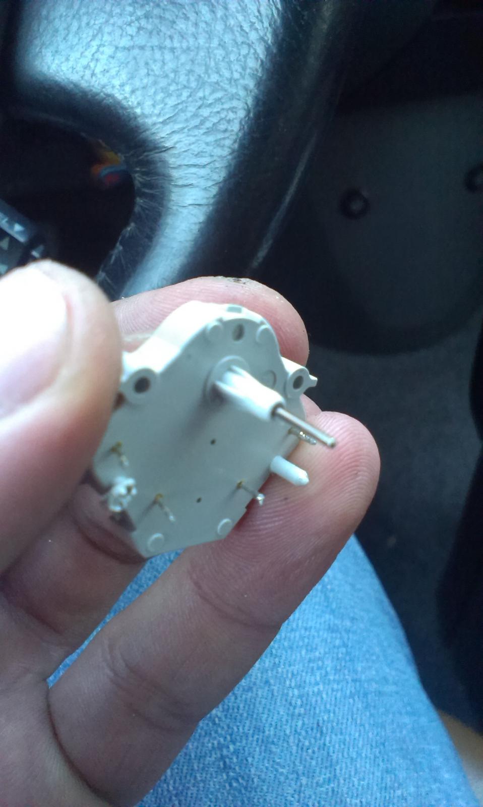

все, всем спасибо вопрос решен таких моторов и правда дофига на панелях denso, сам не узнал его без крышки. принесли мне такой мотор на ремонт, он был поврежден паяльником))
Ну нехилый значит был паяльник.
Не хилый был "Паяльщик"

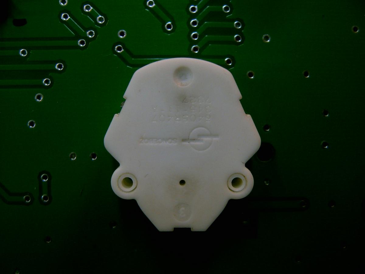

Прошу прощения за оффтоп. Такой моторчик один в один лада Granta.
Совсем разные моторы :
