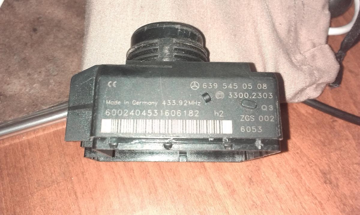

Добрый день Господа!Mашина Vito 639 2006 года, 2.2 diesel . При перепайки процесоров в EZS, умер проц в каком хранится пробег. Машину завели, но останалась проблема с конфигурацией замка(постоянно горит ESP). День потратил на эксперементы в инженерке и ничего не выйшло. Номер замка родного 639 545 05 08 (Q3) Машина завелась на дампе с замка 639 545 01 08. Может из за того что разные дампы не могу сконфигурировать замок в инженерке?
Помогите с дампом замка (R1)

в каком смысле токо с родным замком? Нужно иммено его замок? Замок поменян, проц там где ключи остался живой, с него перелил дампы в новый замок и машина завелась. Не хватит епрома такого же замка с такой же конфигурацией для работы ABS?

так какой же замок вы поставили, номер?
https://www.auto-bk.ru/forum/topic/47323-vito-639/#findComment-525071
639 545 01 08

удалось вычитать родной проц R1. Так как на родном замке была выгоревша контактная група, я её перепаял с нового замка на старый.
и машину отдал на родном замке. Извеняюсь за то что долго не отвечал!

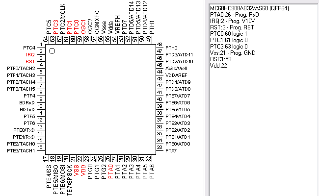

Нашёл замок. Но есть проблема, не могу вычитать внутрисхемно. Маска 3к85к Пытаюсь вычитать омегой. Подключаюсь по стандарту три провода и питание замка. RX подымал, ножку кварца 59 подымал и подавал с прогера. Господа подскажите какая есть хитрость с этой маской!

А вы не пробовали так подключится к микрику?
да никакой все читается (работал упой с ss кодами)
