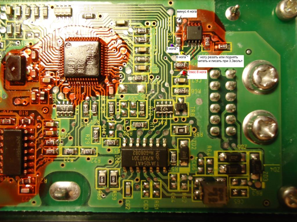

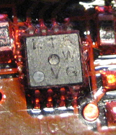

Опубликовано 29 января, 201412 г. Прошу помощи с чтением дампа. Есть иммо от японского Mitsubishi Outlander с номером 8670A009 Пробовал подключаться и читать ее как 24С16 (по аналогии с иммо MN141352). UPA выдает ошибку "ACK Error". На форуме нашел упоминание про эту ошибку. Писали, такое может быть если нет контакта. Но контакты я все проверил — прозванивал от программатора до ножек микросхемы. Вот фото (на фото контакты припаяны не ко всем ногам).

Опубликовано 29 января, 201412 г. Автор тогда вперед, чистим лак выпаеваем и в прогер, раз для тестов взял не жалко будет если испортишь заодно опыта наберешься Так, а разве внутрисхемно она не должна читаться?
Опубликовано 29 января, 201412 г. 2.8-3 вольта , если ипрог , оранж 5 - 3.25 но выпаивал , быстрее получается
Опубликовано 29 января, 201412 г. И читается и пишется! Делал I-Prog. Изменено 29 января, 201412 г. пользователем Frenk
Опубликовано 29 января, 201412 г. В таких случаях лучше выпаять,что бы дамп корректно прочитать.Правильно советуют.
Опубликовано 29 января, 201412 г. Не хватает опыта чтобы такую мелочь выпаивать. если это для вас мелочь, то как вы будете работать с mini soic ? сдуть, прочитать , что надо сделать , записать и впаять обратно... делов на 10 мин с перекурами. но надёжность , как уже сказали близка к 100%

Опубликовано 29 января, 201412 г. Очень даже мелочь ) Более мелкой еепромки я ещё не видел. Это ответ для emz. Автору поста - вызвони выводы на пятачки, они там есть - удобнее подпаяться. Для записи не забудь припаяться к 7 выводу микры. Для чтения к нему паяться необязательно. Насчёт выпаивания - как-то раз выпаял и из пинцета эта мелочь выпала на бетонный пол, около труб и батарей - почти час искал эту падлу, волосы уже во всех местах поседели - теперь больше не выпаиваю.

Опубликовано 30 января, 201412 г. Для записи не забудь припаяться к 7 выводу микры. А она там не железно на 0 сидит? Отпаять не смогу,а ногу поднять-как пить дать.

Опубликовано 4 мая, 201411 г. Автор Купил фен, выпаял еепром, после этого дамп прочитался. Внутрисхемно так и не получилось. Хотя на 352-м иммо все читалось и писалось без проблем.
