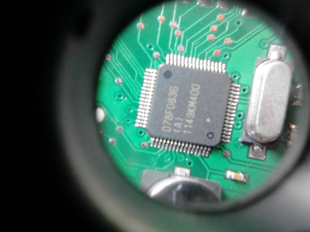

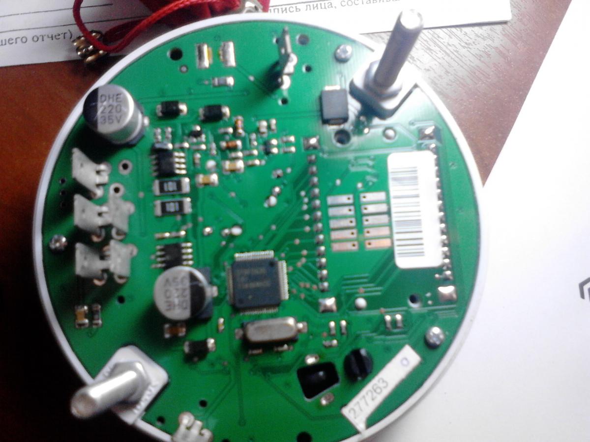

здравствуйте. ребята кто встречался с сей приборкой? как я понял там пробег в пике 16F886. сразу что за проц я индентифицировать не смог тк инета под рукой небыло а маркировка не пойми какая вот и не подключился. но вот в чём вопрос сей пик закрыт или нет? есть смысл звонить клиенту и возврощать приборку? имею на вооружении упу и PICKIT2IMG_20140129_162643.jpgIMG_20140129_162635.jpgIMG_20140129_163537.jpg
ну на фото процессор далеко не PIC a NEC mPD78F0836
сам не делал но на форумах говорят что с обратной стороны платы стоит 24с08
цитата с другого форума :
"Приборка внутри такая?
http://s06.radikal.ru/i179/1302/35/ff66...421b.jpg
http://i011.radikal.ru/1302/d8/fd4e76034992.jpg
Не ищите ничего с обратной стороны, не мучайте стрелку, там ничего нет.
Всё в процессоре.
Решения по ним пока тоже нет."
насколько помню там с обратной стороны платы стоит 24с08

всё понял. огромнейшее спасибо. пускай покупают новую приборку
