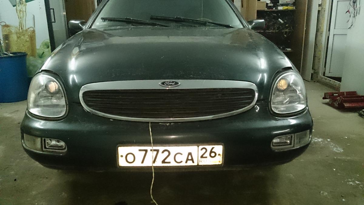

Добрый день! Знакомый купил себе недвижимость в виде скорпа и мне теперь придётся воскрешать...

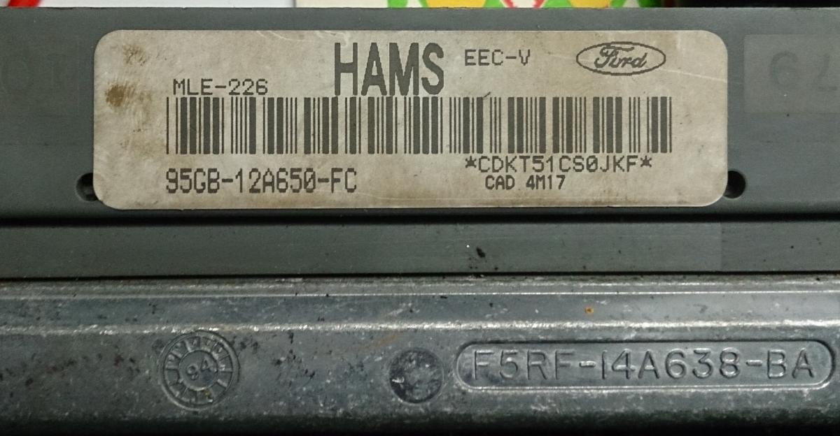

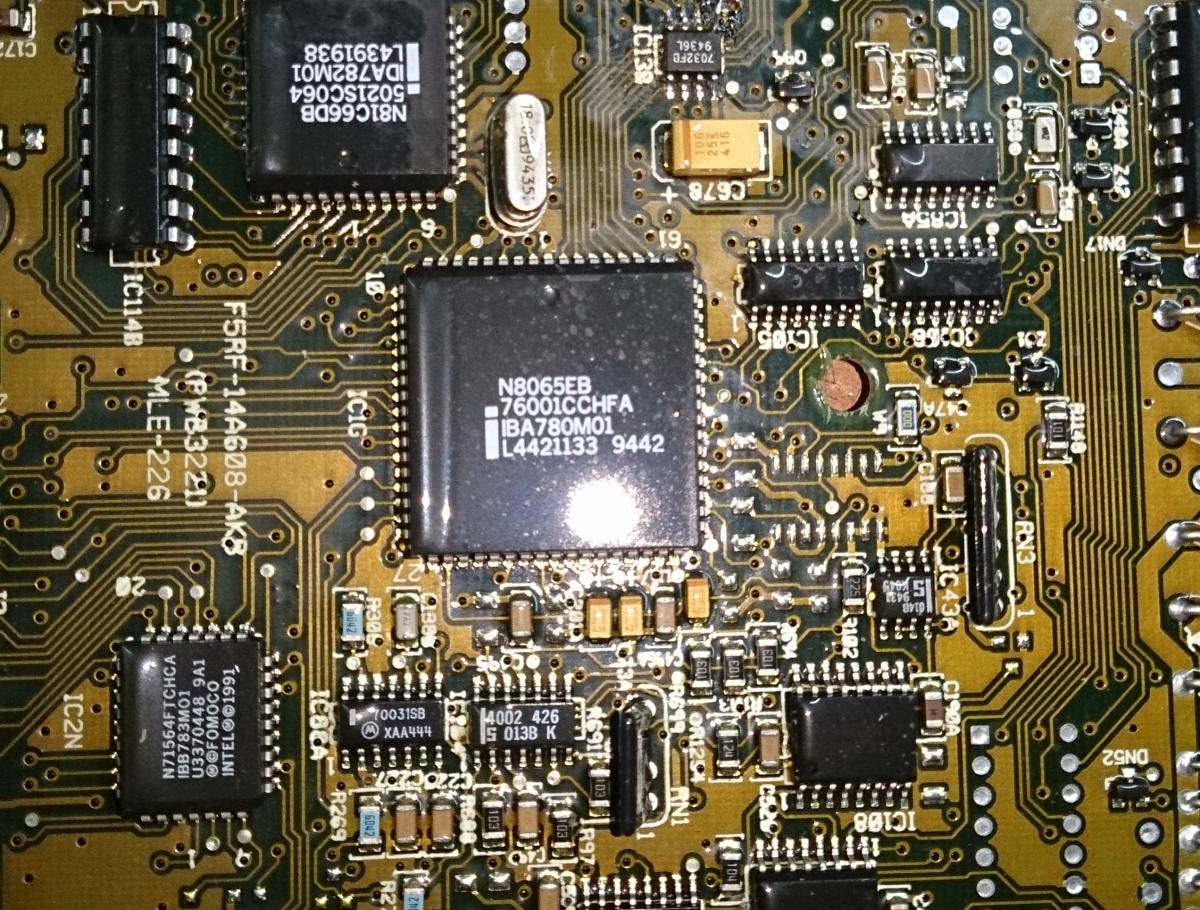

Проводку восстановил, при попытке запуска моргает светодиод иммо под стеклом. Есть два эбу - кто из них родной не известно... В эбу нашел 25040 (7032) в ней одни FF, и во вторых мозгах тоже. С какой стороны к нему хоть подходить? Что считать?

Читай ТМС,чип 4С,крайнее правое фото.

Если в наличи есть SBB клон до ничего выпаят и читат не нато,все ложится за 15мин.через диагноз.

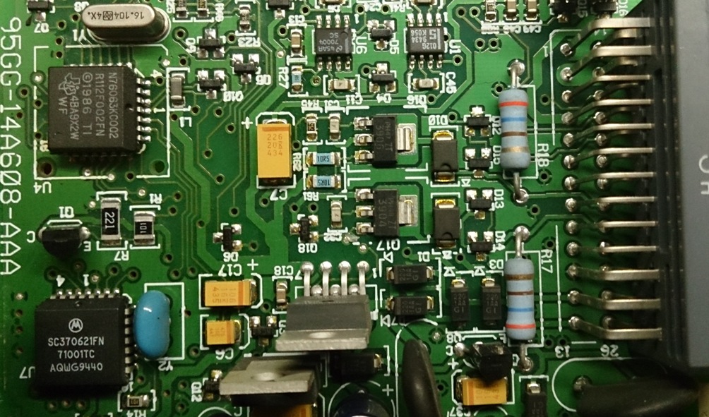

ECU как у тс на 3й фотографии,TMS на плате нет.Тогда где лежат ключи?
Витерни разем из PCM и если светодиод PATS всерогно моргает значить есть одтелни блок PATS и сответственно в нем TMS, а лучше всего выложи фотки разберемся.

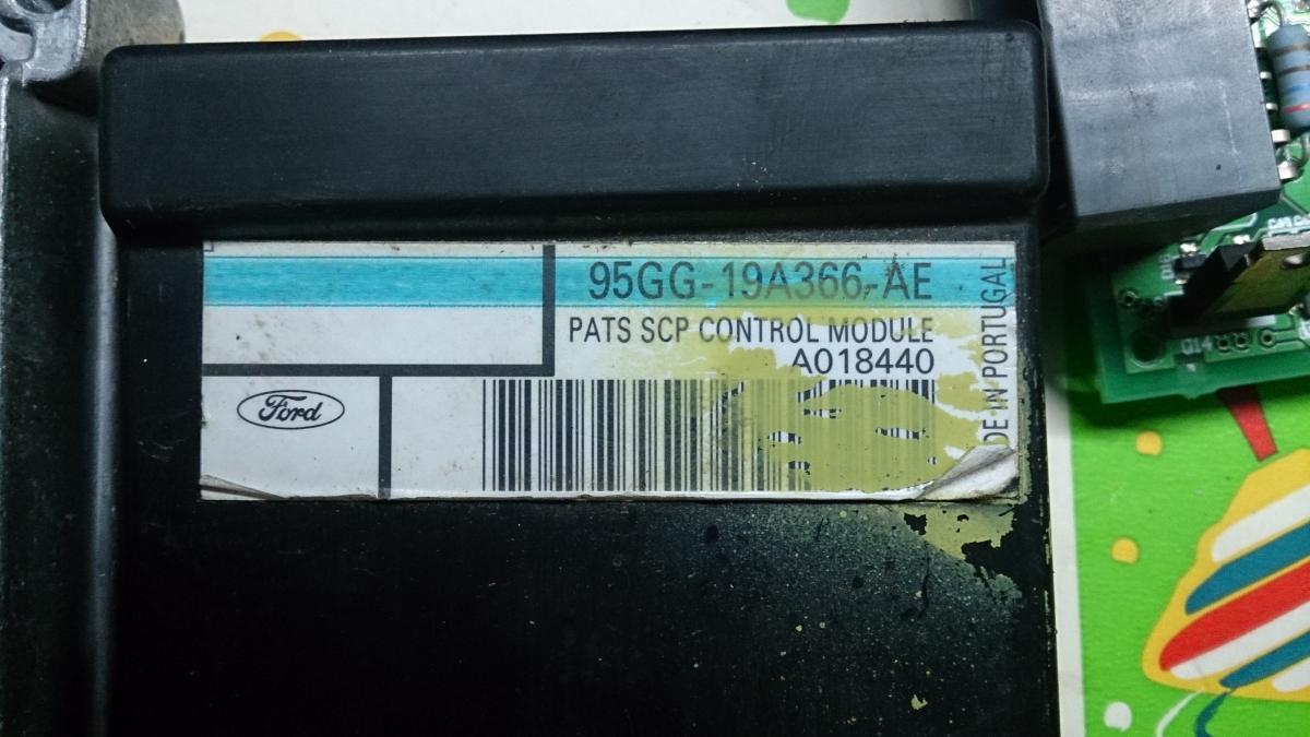

В этой машине отдельный блок pats,где он расположен? На замке усилитель с кольцом.
Над левой ступней переднего пассажира ищи.
под бордачком ищи и болгарку прихвати
