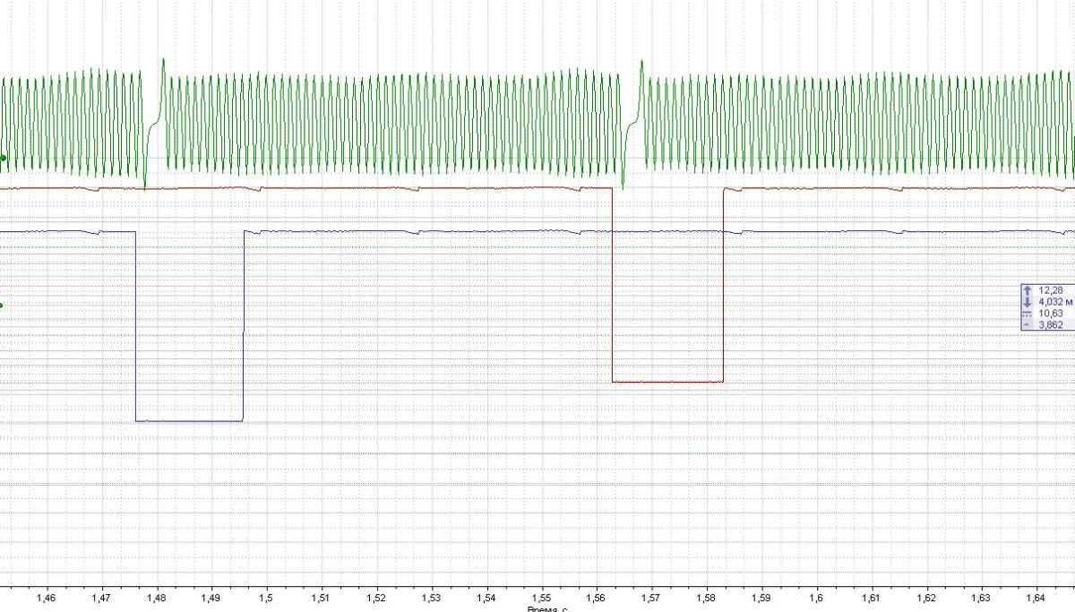

Подскажите для уверенности,похоже разбежались фазы.
На скринах красным цветом колено,синим распред.
Спасибо.

проверь еще раз дпкв

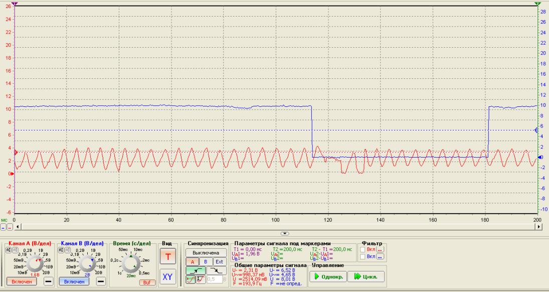

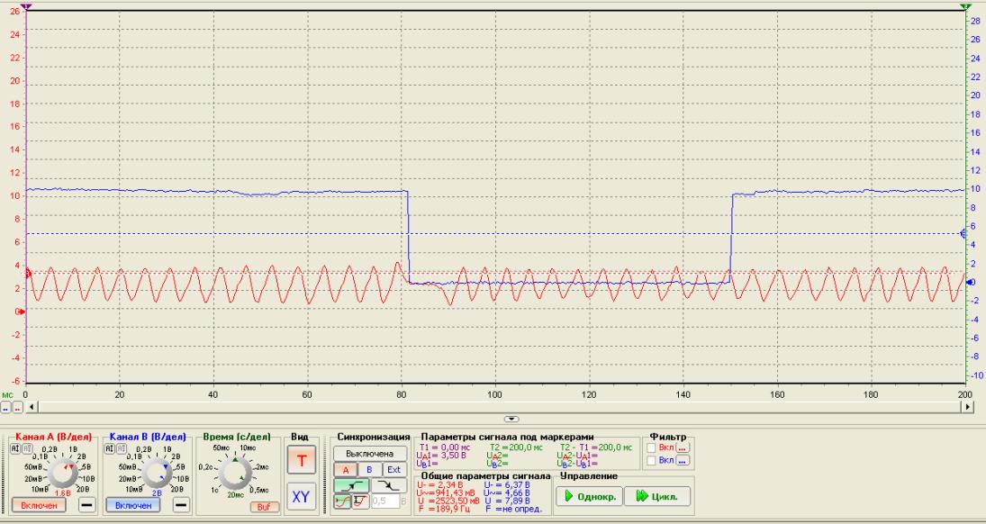

Подыму тему.
Есть подозрение на валы.
В 93 гр. 3 строка-минус 4, 4 строка-ноль.
Значения вообще не меняются-что на заглушенном, что на оборотах!?
Ну, и осцилка:
