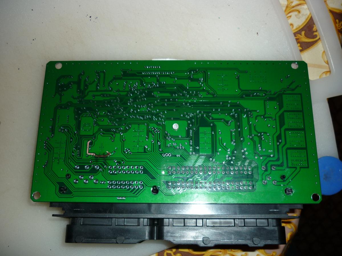

Опубликовано 2 февраля, 201412 г. Автор Вскройте и посмотрите. И фото платы - сюда.. На вид конденсатор вздулся. разьем к себе -в правом нижнем углу два варистора стоят -откинь их от схемы.При отсутствии перенапряжения ток через варистор очень мал. Принцип защиты варистором состоит в резком уменьшении его внутреннего сопротивления до долей Ом при возникновении импульса напряжения. На этом блоке он походу посередине. И тут видно чет аж лак отлетел.

Опубликовано 2 февраля, 201412 г. Что то на блоке такой не найду,где она расположена? 20 ног у нее! от варистора вход питания на 3 пин мс Изменено 2 февраля, 201412 г. пользователем тас
Опубликовано 2 февраля, 201412 г. Автор 20 ног у нее! от варистора вход питания на 3 пин мс Красным отмечен,он?
Опубликовано 2 февраля, 201412 г. 3 мс вероятно вышли из строя, а это TLE 4471G-20 PIN , LM9072S -8 PIN , TDA 3664-3 (4) PIN и все они рядом стоят. это то что нужно заменить - А потом смотреть что будет греться при включении питания -нужен анализ дорожки сгоревшей - а по сему подними руку вверх и резко опусти -паночка вмерла! без защиты остались мс которым питание шло от гл реле после того как варистор нагрелся и отвалился ,а это драйвера -дорожка сгорела от сгоревшего драйвера. Изменено 2 февраля, 201412 г. пользователем тас

Опубликовано 2 февраля, 201412 г. входа стабилизаторов и драйверов подверглись перенапряжению после того как варистор от нагрева сместился! ИМХО. А это возможно при положении блока лежащем не горизотально- так было? Изменено 2 февраля, 201412 г. пользователем тас
