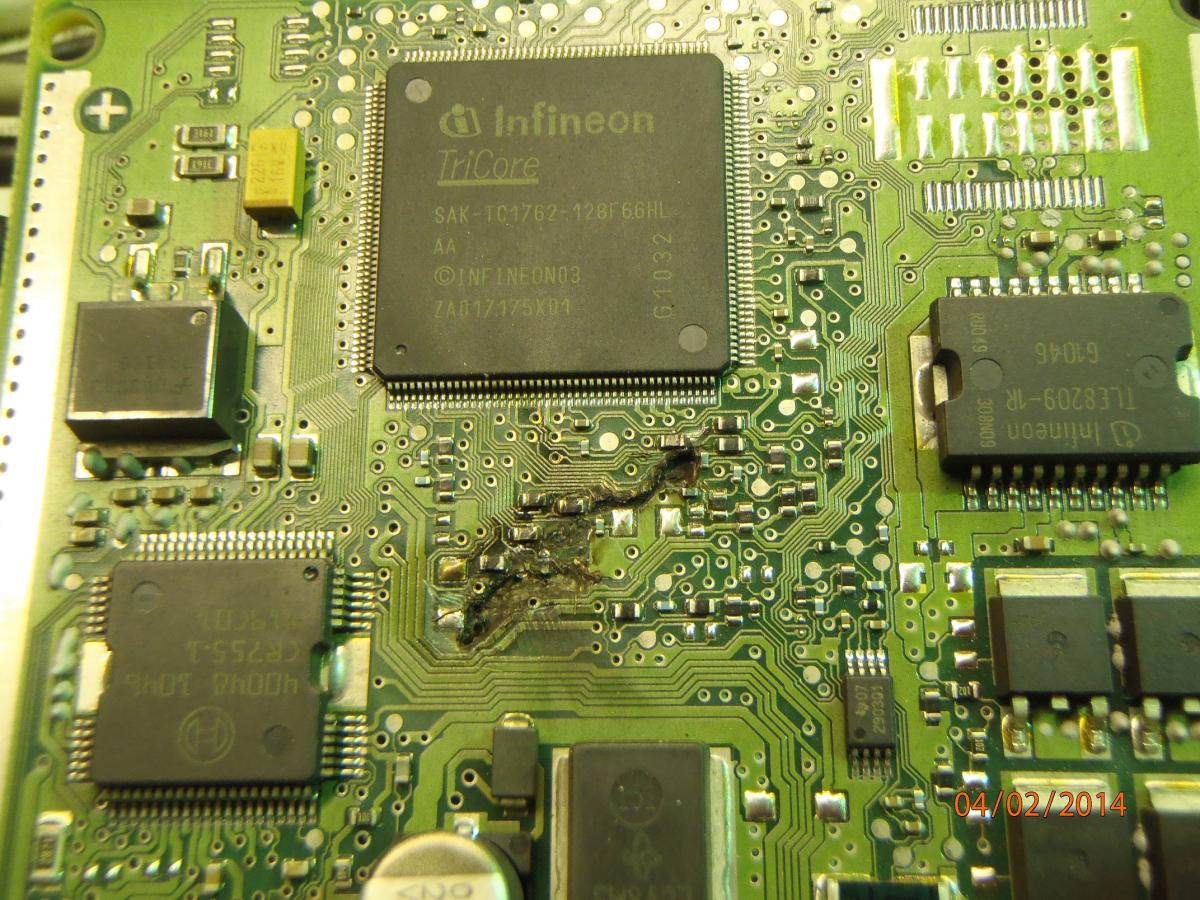

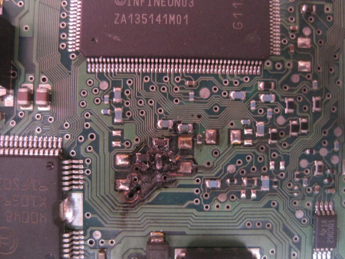

Выгоревшие дорожки эбу МЕ17.9.7 .Труп еще пытается дышать :читается и пишется . Пусть остается для экспериментов. По какому элементу идет перегрузка и с чем на УАЗах это связано? Случай не единичный...ищем причину..

Провода на 2 зонд целые!!!! Не факт только датчик , что то еще... вопрос - по какому элементу в эбу на плате идет такая бешеная перегрузка? Кто то из коллег на форуме выкладывал видео сгорающего бошика прямо на столе...и как к нему 2й зонд на столе умудрились подцепить в таком случае?
Проводка дмрв перетерлась о корпус радиатора. Зделать ревизию моторного жгута.
Нужно выяснить , что это за злополучная точка на плате , к какому элементу ведет исправная дорожка на целом блоке , что на этой линии висит вне блока , почему на других блоках при замыкании ДК ничего не выгорает , у них линия подогрева замыкается в обратку через драйвер на массу...Придется вскрыть рабочий бошик и прозвонить участок и все связаное с ним. Наверняка схемотехника МЕ17 значительно отличается от уже привычных Я7\М73 ну и Я5 подавно , как по элементам так и алгоритму работы . Попутно выяснив причины такого трабла подумать о способах защиты..

Готовых решений по устранению этой проблемы не встречал..цель моего вопроса - разложить трабл до костей и переработать схему подключения ЭБУ , для предотвращения последующих прецедентов . Тема будет интересна не только мне , любителей халявы и разжеваных ответов везде предостаточно.
Берем тестер, токую медицинскую иглу (для просмотра переходов на плате) и смотрим куда пошла дорожка. Когда дорожка переходит на другую сторону платы, втыкаем иголку, переворачиваем плату и так идем до конца. По пути рисуем схему что подключено к этой дорожке. Вот так примерно и разбираемся

Ну вот , и проясняется тема...Все вышенаписаное верно только в конкретной ситуации...Как и обещал разложить трабл... : начнем с того что эта дорожка - внутренняя масса датчиков ( а именно датч.эл.дросс. , Д.К.1 , Д.К.2 , д.т. , дмрв , педаль газа) - это конакты 103 , 104 , 106 , 106 , 204 , 205 , 206 , 207 , 208...т.е. все "массы" датчиков приходят именно в эту точку на плате и далее по внутреннему слою платы "выныревает" в районе между процем и драйвером мотора заслонки . Плата 4х слойная...и куда дальше идет эта дорожка только производителю известно точно...В моем случае виновен был подогреватель ДК2..- замыкание внутри самого датчика на сигнальную массу +12в . При отсоединении жгута никакого замыкания не было , что и вводило в недоумение и лишняя работа - прозвонка кучи исправных проводов . Несколько лет назад у кореша на 99 с GM - ISFI-2s , была такая же фигня-прогоревшая дорожка обратки подогревателя...Долго не "парился" - припаял навесным монтажом дубликат дорожки и всё..(плата у GM тоже кстати 4х слойная) Для МЕ17.9.7 предлагаю следующий выход из ситуации : вскрываем жгут в районе разъемов (10см) , находим провода идущие на указаные пины , спаиваем их через 3-4см кусочками дополнительного провода в одну цепь и выводим на массу дополнительную клемму . Теперь если в каком либо датчике будет замыкание на +12в - сгорит предохранитель а не БОШ МЕ 17.9.7 . Как вариант можно припаять этот провод доп. массы к пинам 153 , 154 , или 250.
