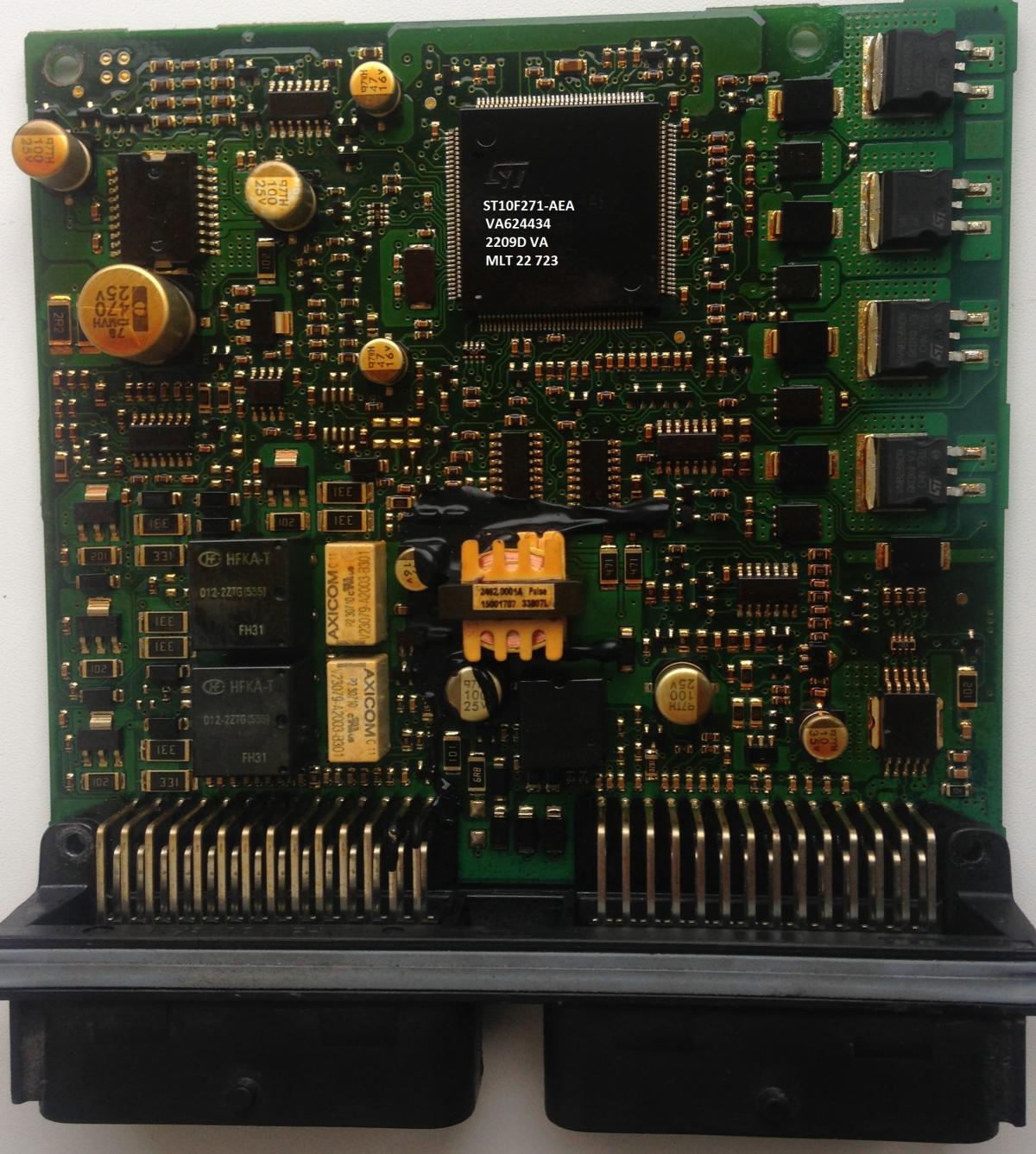

Всем привет! Я постараюсь в кратце о своей проблеме:
Ниже фото мозгов ланди рензо от моей машины.
Проблема в том что на газе не переходит совсем, мигает и пищит.
После диагностики мне сказали что процессор мертв, ихними (спецов) словами > сигнал до процессора идет а после нет. Перепрошить ЭБУ им удалось но сам переход на газ не удается (но слышны форсунки).
Отказом от ремонт-а было заявление что у них нету процессора на замену. Рекомендовали замену ЭБУ. Цена
Порыл интернет и нашел тот самый процессор:
16-бит с 128кб флэш памятю на некоторых китаийских ресурсах типо ебэя стоит до 10$.
У меня 2 вопроса:
1. Достоверность заявления - как проверить исправен ли проц или нет?
2. Проблема в ЭБУ 100%, поставив другой машина заработала. Как найти проблему самостоятельно?
Я бы дал на ремонт, но дело в том что никто не хочет этим заниматся. Так что приходится делать самому.
Всем желаюшим помочь огромное спасибо!
Отказом от ремонт-а было заявление что у них нету процессора на замену. Рекомендовали замену ЭБУ. Цена < 200евро.
У меня 2 вопроса:
П.С. Извините за орфографию
Для начала нужно проверить по питанию, 5 вольт на процессор приходит? а потом уже смотреть выходной сигнал, дрыгает ножками проц или нет...
У меня возник 1 вопрос: как проверить не повредив проц?
У меня руки тресуться, боюсь замкнуть.
По даташиту выявил все пальцы Vss (-) и Vdd (+)
проверил все Vss - и Vdd + ~4,95В. Все в норме.
какие и как проверить выходные сигналы?
