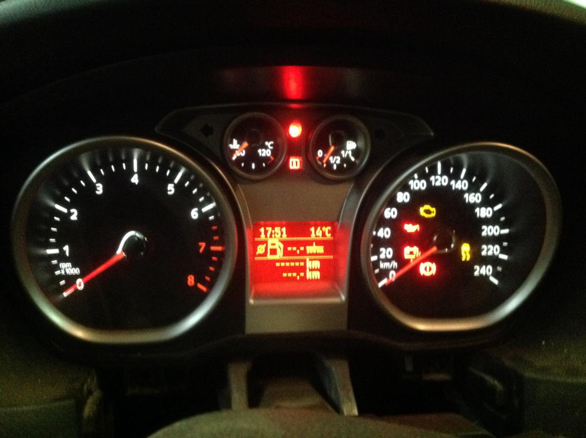

Опубликовано 7 февраля, 201412 г. Автор comment_531284 Значит по диагнозе вижу все, кроме pcm. Панель отмаргивает 16 Can панели проверял на столе can analizatом Изменено 7 февраля, 201412 г. пользователем thunder Ссылка на комментарий https://www.auto-bk.ru/forum/topic/47662-ford-focus-%D0%BD%D1%83%D0%B6%D0%BD%D0%B0-%D0%BF%D0%BE%D0%BC%D0%BE%D1%89%D1%8C-%D1%81-%D1%81%D0%B8%D0%BD%D1%85%D1%80%D0%BE%D0%BD%D0%B8%D0%B7%D0%B0%D1%86%D0%B8%D0%B5%D0%B9/#findComment-531284 Поделиться на другие сайты Поделиться Поделиться сообщением

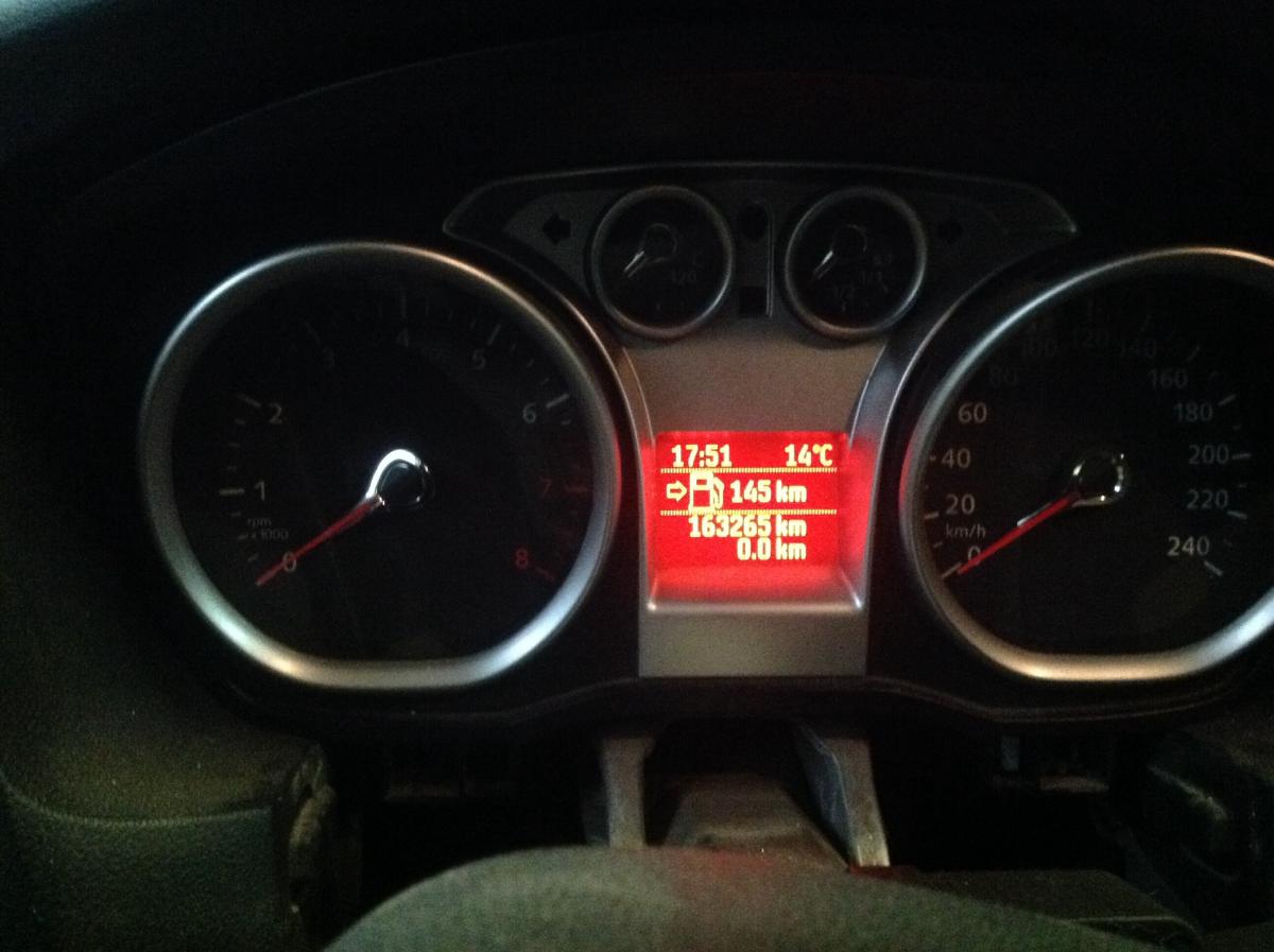

Опубликовано 7 февраля, 201412 г. Автор comment_531290 Пробег есть Ссылка на комментарий https://www.auto-bk.ru/forum/topic/47662-ford-focus-%D0%BD%D1%83%D0%B6%D0%BD%D0%B0-%D0%BF%D0%BE%D0%BC%D0%BE%D1%89%D1%8C-%D1%81-%D1%81%D0%B8%D0%BD%D1%85%D1%80%D0%BE%D0%BD%D0%B8%D0%B7%D0%B0%D1%86%D0%B8%D0%B5%D0%B9/#findComment-531290 Поделиться на другие сайты Поделиться Поделиться сообщением

Опубликовано 7 февраля, 201412 г. Автор comment_531293 Вру, пробег только при выкл зажигании, а так прочерки Ссылка на комментарий https://www.auto-bk.ru/forum/topic/47662-ford-focus-%D0%BD%D1%83%D0%B6%D0%BD%D0%B0-%D0%BF%D0%BE%D0%BC%D0%BE%D1%89%D1%8C-%D1%81-%D1%81%D0%B8%D0%BD%D1%85%D1%80%D0%BE%D0%BD%D0%B8%D0%B7%D0%B0%D1%86%D0%B8%D0%B5%D0%B9/#findComment-531293 Поделиться на другие сайты Поделиться Поделиться сообщением
Опубликовано 7 февраля, 201412 г. comment_531297 тогда всё срастается , панель не видит моторник а вам на будущее , врите меньше , вы в 3 посту что написали за PCM ? проверяйте проводку кан и питания эбу , только сами и вдумчиво , не спеша Ссылка на комментарий https://www.auto-bk.ru/forum/topic/47662-ford-focus-%D0%BD%D1%83%D0%B6%D0%BD%D0%B0-%D0%BF%D0%BE%D0%BC%D0%BE%D1%89%D1%8C-%D1%81-%D1%81%D0%B8%D0%BD%D1%85%D1%80%D0%BE%D0%BD%D0%B8%D0%B7%D0%B0%D1%86%D0%B8%D0%B5%D0%B9/#findComment-531297 Поделиться на другие сайты Поделиться Поделиться сообщением
