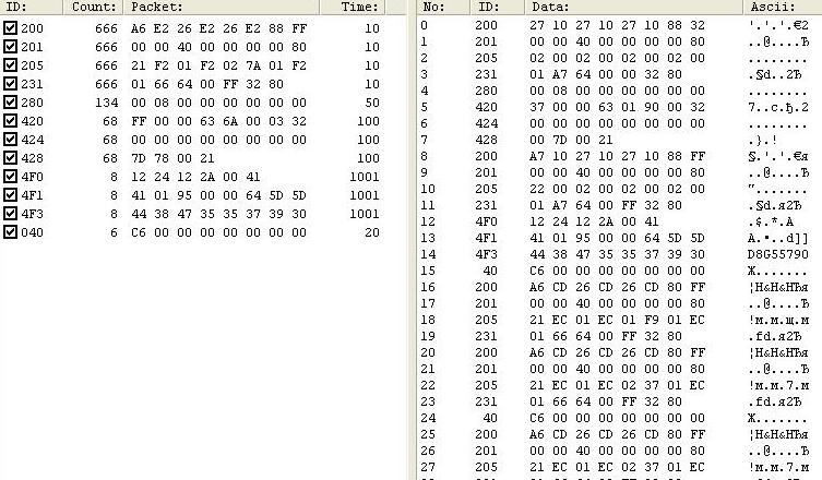

Опубликовано 7 февраля, 201412 г. comment_531303 кан эбу can analizatом проверить можете ? Ссылка на комментарий https://www.auto-bk.ru/forum/topic/47662-ford-focus-%D0%BD%D1%83%D0%B6%D0%BD%D0%B0-%D0%BF%D0%BE%D0%BC%D0%BE%D1%89%D1%8C-%D1%81-%D1%81%D0%B8%D0%BD%D1%85%D1%80%D0%BE%D0%BD%D0%B8%D0%B7%D0%B0%D1%86%D0%B8%D0%B5%D0%B9/page/2/#findComment-531303 Поделиться на другие сайты Поделиться Поделиться сообщением
Опубликовано 7 февраля, 201412 г. Автор comment_531312 Can от pcm до щитка звонится. Без щитка обрыв, с щитком 120 ом, со стороны разъема pcm Ссылка на комментарий https://www.auto-bk.ru/forum/topic/47662-ford-focus-%D0%BD%D1%83%D0%B6%D0%BD%D0%B0-%D0%BF%D0%BE%D0%BC%D0%BE%D1%89%D1%8C-%D1%81-%D1%81%D0%B8%D0%BD%D1%85%D1%80%D0%BE%D0%BD%D0%B8%D0%B7%D0%B0%D1%86%D0%B8%D0%B5%D0%B9/page/2/#findComment-531312 Поделиться на другие сайты Поделиться Поделиться сообщением
Опубликовано 7 февраля, 201412 г. comment_531314 панель -шлюз разьем панели или в эбу кан драйвер ... Ссылка на комментарий https://www.auto-bk.ru/forum/topic/47662-ford-focus-%D0%BD%D1%83%D0%B6%D0%BD%D0%B0-%D0%BF%D0%BE%D0%BC%D0%BE%D1%89%D1%8C-%D1%81-%D1%81%D0%B8%D0%BD%D1%85%D1%80%D0%BE%D0%BD%D0%B8%D0%B7%D0%B0%D1%86%D0%B8%D0%B5%D0%B9/page/2/#findComment-531314 Поделиться на другие сайты Поделиться Поделиться сообщением

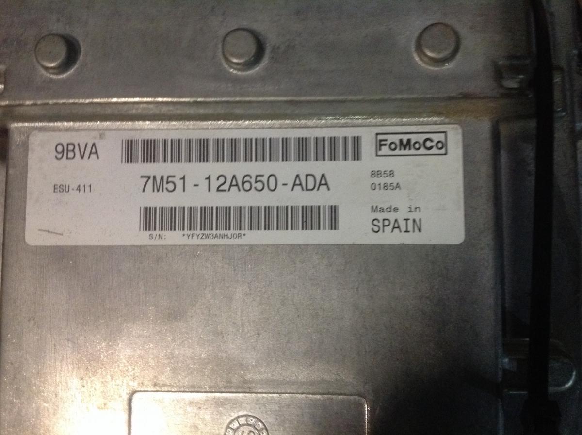

Опубликовано 7 февраля, 201412 г. Автор comment_531318 кан эбу can analizatом проверить можете ? Смогу но у себя в гараже, сейчас в сервисе, в распоряжении карман и тестер Помогите с распиновкой pcm, что запитать на столе Ссылка на комментарий https://www.auto-bk.ru/forum/topic/47662-ford-focus-%D0%BD%D1%83%D0%B6%D0%BD%D0%B0-%D0%BF%D0%BE%D0%BC%D0%BE%D1%89%D1%8C-%D1%81-%D1%81%D0%B8%D0%BD%D1%85%D1%80%D0%BE%D0%BD%D0%B8%D0%B7%D0%B0%D1%86%D0%B8%D0%B5%D0%B9/page/2/#findComment-531318 Поделиться на другие сайты Поделиться Поделиться сообщением

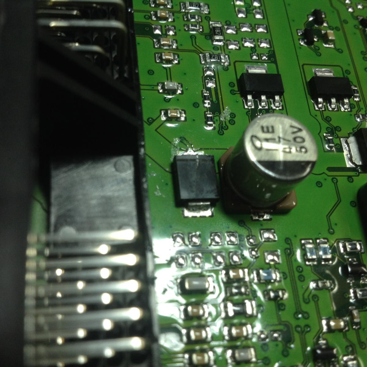

Опубликовано 9 февраля, 201412 г. comment_532284 вы предохранители под капотом даже не смотрели а лезете в проводку и вскрываете блоки от переполюсовки у вас тупо сгорел предохранитель на PCM Ссылка на комментарий https://www.auto-bk.ru/forum/topic/47662-ford-focus-%D0%BD%D1%83%D0%B6%D0%BD%D0%B0-%D0%BF%D0%BE%D0%BC%D0%BE%D1%89%D1%8C-%D1%81-%D1%81%D0%B8%D0%BD%D1%85%D1%80%D0%BE%D0%BD%D0%B8%D0%B7%D0%B0%D1%86%D0%B8%D0%B5%D0%B9/page/2/#findComment-532284 Поделиться на другие сайты Поделиться Поделиться сообщением
Опубликовано 9 февраля, 201412 г. Автор comment_532574 Нашёл распиновку ESU-411/418. Питание и масса прозваниваются между собой. Пробой диода: Ссылка на комментарий https://www.auto-bk.ru/forum/topic/47662-ford-focus-%D0%BD%D1%83%D0%B6%D0%BD%D0%B0-%D0%BF%D0%BE%D0%BC%D0%BE%D1%89%D1%8C-%D1%81-%D1%81%D0%B8%D0%BD%D1%85%D1%80%D0%BE%D0%BD%D0%B8%D0%B7%D0%B0%D1%86%D0%B8%D0%B5%D0%B9/page/2/#findComment-532574 Поделиться на другие сайты Поделиться Поделиться сообщением
Опубликовано 9 февраля, 201412 г. Автор comment_532615 проверили осцилом питание, диод работал как бы в импульсном режиме ( пила с сильными помехами ) заменил диод и вуа ля: Отдельное спасибо Slavik k Изменено 9 февраля, 201412 г. пользователем thunder Ссылка на комментарий https://www.auto-bk.ru/forum/topic/47662-ford-focus-%D0%BD%D1%83%D0%B6%D0%BD%D0%B0-%D0%BF%D0%BE%D0%BC%D0%BE%D1%89%D1%8C-%D1%81-%D1%81%D0%B8%D0%BD%D1%85%D1%80%D0%BE%D0%BD%D0%B8%D0%B7%D0%B0%D1%86%D0%B8%D0%B5%D0%B9/page/2/#findComment-532615 Поделиться на другие сайты Поделиться Поделиться сообщением
Опубликовано 10 февраля, 201412 г. comment_532771 распиновкa ESU-411/418- есть в БОШ ИЗИтроник Ссылка на комментарий https://www.auto-bk.ru/forum/topic/47662-ford-focus-%D0%BD%D1%83%D0%B6%D0%BD%D0%B0-%D0%BF%D0%BE%D0%BC%D0%BE%D1%89%D1%8C-%D1%81-%D1%81%D0%B8%D0%BD%D1%85%D1%80%D0%BE%D0%BD%D0%B8%D0%B7%D0%B0%D1%86%D0%B8%D0%B5%D0%B9/page/2/#findComment-532771 Поделиться на другие сайты Поделиться Поделиться сообщением
