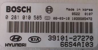

Имеем Hyundai Santa Fe классик 2008 год АКПП дизель. 2.0 л.
Блок BOSCH 0-281-010-585
39101-27270 66S4AI03 8522 0107 1039S05472
Память: AM29F400BT (SOP44) нужен рабочий дамп с этого блока. Можете подсобить?

Мужики у официалов в целом не дураки сидят, но чо-то им лень разбираться и тем более у них есть четкое правило, внутрь блоков не лазить. Им ведь нужно ЗИП продавать как можно больше. Но капец, машина простояла в ремзоне месяц!!! Как так!!!!Фото шильда блок приложил. Прошивку не считывал.
