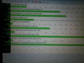

Ребят. Приехал L200 дизель 2.5 говорит нет тяги, сделал диагностику ош нет, странно на ходу при разгоне показывает MAP всего 214кПа а на заглушенном 100кПа, поправка на атмо давл 999кПа, не пойму в чем причина причем на средних и высоких оборотах звенят форсы!
Давлен в рампе на хх 30-32 ровненько Фильтра все нов турбину слышно но не мерил говорит живая, и всё как то резко произошло!

Это всё что увы видит сканматик!(((

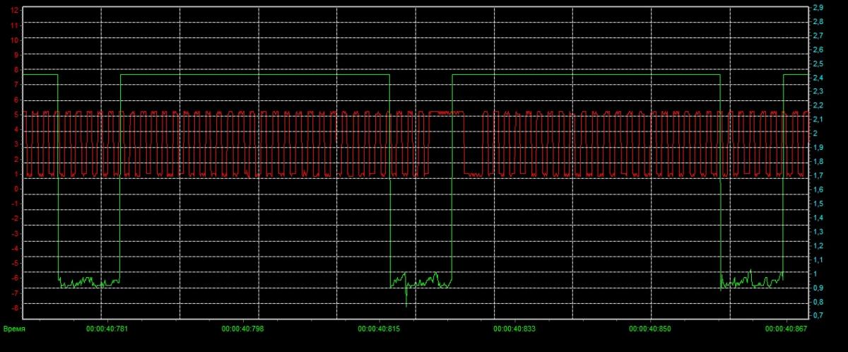

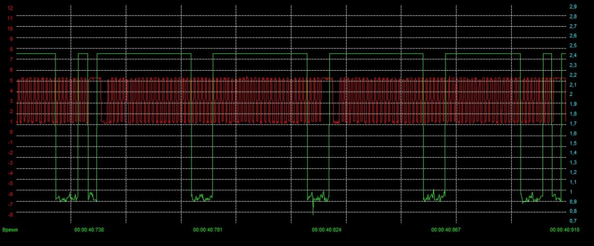

А вот осциллы дпкв-дрв
Фотка конешн фигня знал бы сделал Print screen((
