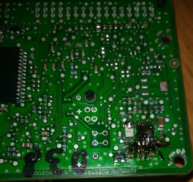

попробовал восстановить блок после неудачной попытки сделать это на сервисе. если вкратце то "мастера" вскрыли блок и решили прошить LMC6035IM что является усилителем если не ошибаюсь, но уж точно не флешкой. пайку можно на фото оценить.
далее я отпаял то что нужно, дамп залил из первых сообщений(который проба) блок собрал поставил - висело 3 ошибки - внутренняя ошибка блока, воспламенение, и еще что то. удалил их через диагбокс, ошибки из блока ушли и больше не появились.
сейчас ситуация что ошибок нет но значки оба на панели горят. подушки поменяны. куда копать? пытаться чинить этот блок дальше(возможно под слоем канифоли содрали дорожку, или подпаивались не туда и могли пожечь что угодно)

жаль что опыта пока маловато чтобы понять - это блок не согласовался как нужно или повреждена физически плата, хорошо что хоть фотка вначале где дорожки видно бесплатная
Пайка на вашей фото ужасная, даже флюс не удосужились смыть. Чем вам помочь, отмыть плату???
