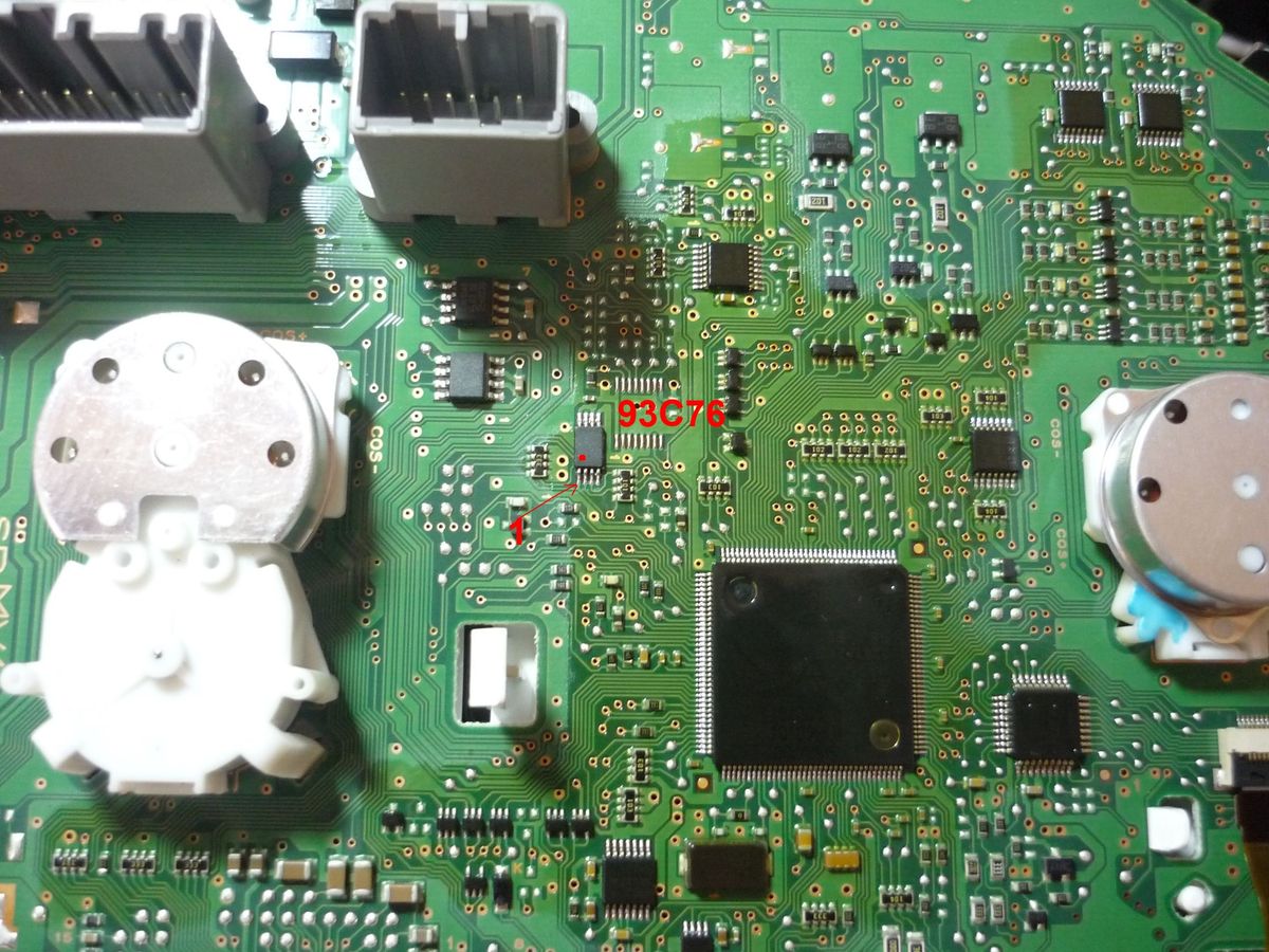

Опубликовано 16 июля, 201411 г. comment_626987 у меня вопрос: делал сегодня CRV 2014 года(нового модельного ряда) . микра 93С76, в корпусе TSOP, внутрисхемно UPA (оригинал) ни в какую не читается. что вариантов нет? только выпаивать?я конечно выпаял, тогда все прочиталось.п.с. интересно , кстати, место расположение пробега, не там где в старой , а ниже на несколько строчек. Изменено 16 июля, 201411 г. пользователем Suzuki1200 Ссылка на комментарий https://www.auto-bk.ru/forum/topic/47831-honda-c-rv-2013%D0%B3%D0%BE%D0%B4%D0%B0/#findComment-626987 Поделиться на другие сайты Поделиться Поделиться сообщением
Опубликовано 16 июля, 201411 г. comment_626988 При каком напряжении внутрисхемно читал? 3в должно было прокатить Ссылка на комментарий https://www.auto-bk.ru/forum/topic/47831-honda-c-rv-2013%D0%B3%D0%BE%D0%B4%D0%B0/#findComment-626988 Поделиться на другие сайты Поделиться Поделиться сообщением
Опубликовано 16 июля, 201411 г. comment_627005 3.3 V нормально читает/пишет Ссылка на комментарий https://www.auto-bk.ru/forum/topic/47831-honda-c-rv-2013%D0%B3%D0%BE%D0%B4%D0%B0/#findComment-627005 Поделиться на другие сайты Поделиться Поделиться сообщением
Опубликовано 17 июля, 201411 г. comment_627027 Полностью согласен с выше отписавшимися, при заниженном напряжении отлично проходит внутрисхемка. Но насколько мне не изменяет память, упа так не умеет, поэтому может помочь сложная схема, называемая делитель напряжения;) ... или не поможет)).... Изменено 17 июля, 201411 г. пользователем epsilon Ссылка на комментарий https://www.auto-bk.ru/forum/topic/47831-honda-c-rv-2013%D0%B3%D0%BE%D0%B4%D0%B0/#findComment-627027 Поделиться на другие сайты Поделиться Поделиться сообщением
Опубликовано 17 июля, 201411 г. comment_627045 все разобрал...что выпаять проблема?или мы не ищем простых решений?! Ссылка на комментарий https://www.auto-bk.ru/forum/topic/47831-honda-c-rv-2013%D0%B3%D0%BE%D0%B4%D0%B0/#findComment-627045 Поделиться на другие сайты Поделиться Поделиться сообщением
Опубликовано 17 июля, 201411 г. comment_627050 если покупную прищепку на 8 проводочков не "доработать", тоже читаться не будет :) УПА читает и пишет на ура при 3.3в Изменено 17 июля, 201411 г. пользователем yrii Ссылка на комментарий https://www.auto-bk.ru/forum/topic/47831-honda-c-rv-2013%D0%B3%D0%BE%D0%B4%D0%B0/#findComment-627050 Поделиться на другие сайты Поделиться Поделиться сообщением
Опубликовано 17 июля, 201411 г. comment_627067 если покупную прищепку на 8 проводочков не "доработать", тоже читаться не будет :) УПА читает и пишет на ура при 3.3в покупную прищепку на TSSOP? Ссылка на комментарий https://www.auto-bk.ru/forum/topic/47831-honda-c-rv-2013%D0%B3%D0%BE%D0%B4%D0%B0/#findComment-627067 Поделиться на другие сайты Поделиться Поделиться сообщением
Опубликовано 17 июля, 201411 г. comment_627070 нее.. я имел ввиду вообще покупные, у кот. все 8 проводочков на программатор цепляются.. Ссылка на комментарий https://www.auto-bk.ru/forum/topic/47831-honda-c-rv-2013%D0%B3%D0%BE%D0%B4%D0%B0/#findComment-627070 Поделиться на другие сайты Поделиться Поделиться сообщением
Опубликовано 17 июля, 201411 г. comment_627148 нее.. я имел ввиду вообще покупные, у кот. все 8 проводочков на программатор цепляются.. На soic и dip там дорабатывать нечего, если прищепка попалась с норм. контактами все будет работать и так. А для данной микры щупы есть. Ссылка на комментарий https://www.auto-bk.ru/forum/topic/47831-honda-c-rv-2013%D0%B3%D0%BE%D0%B4%D0%B0/#findComment-627148 Поделиться на другие сайты Поделиться Поделиться сообщением
