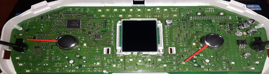

да уже увидел... стрелки хреновые. Съемника нет.. Сзади печатной платы есть вариант подключения или нет?
Изменено пользователем Lubotin
Subaru XV 2012 93c76 кто делал подскажите по стрелкам. Геморойные или нет?
Делал, такая же гадина как и мазда3 с 2010г., всё под стрелками - тсоп 93с76, стрелки весело с осями слетели - но повезло быстро выставил когда собирал.
Конструктивно - практически копия мазда3 2010г.
Не выпаивал - с 1-4 ноги там рядом пятаки на плате есть , а 5 и 8 на сами ножки припаялся.
Изменено пользователем stepa11111
В личку глянь
стрелки снял без осей. долго их мучал и получилось. Все сделал спасибо за поддержку)))
Точки подключения вызвонил ?
