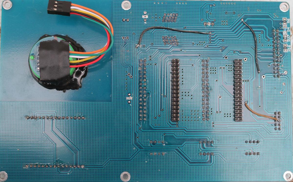

Ну тут руки потянулись разобрать эту коробочку. Хотя это нужно было сразу сделать....
Поднимаю плату и вижу что перемычка из красного провода попала между пластмассовым корпусом и пинами разъема на плате и серьезно так пережаты с повреждением изоляции. Зачем такие длинные делали. Смотрю двух проводов не хватает на ик порт куда ключ вставлять нашел их внутри отломались. Припоял на место.
Просьба выложите кто нить фото для сравнения правильно вообще эти перемычки припаяны на плате.
Буду очень признателен.
Китаец естейственно бьет себя в грудь что перед отправкой тестировали устройство. Смешные они ...тестировали как ик порт работал без 2х проводов.

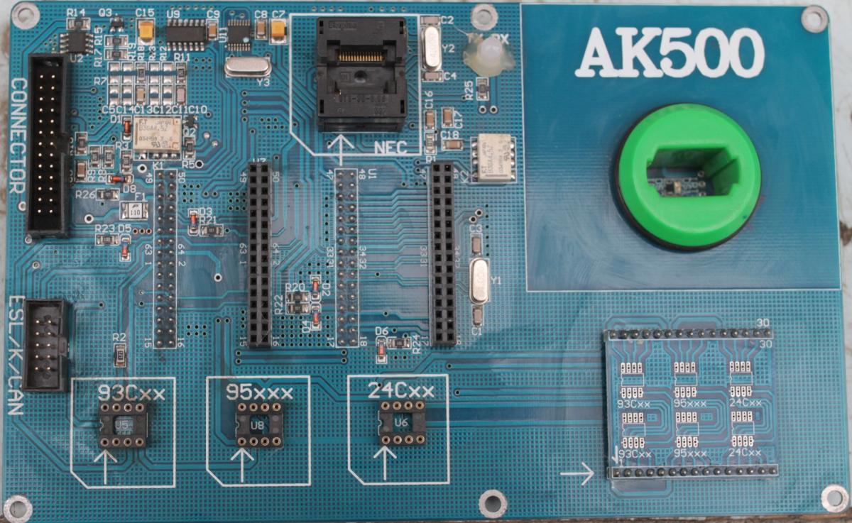

Хотелось бы фото платы!
У кого то все работает!,интересная коробочка вроде и нужная и в то же время бесполезная. база на хдд я так понял к предыдущей версии какой-то, может ошибаюсь поправит кто.
у меня AK500+ работает на ура
Пофоткай платы
я свой пофотографирую на днях

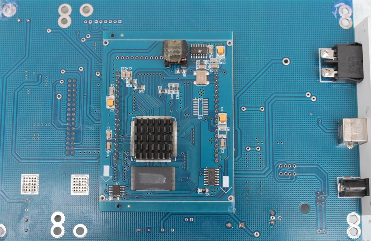

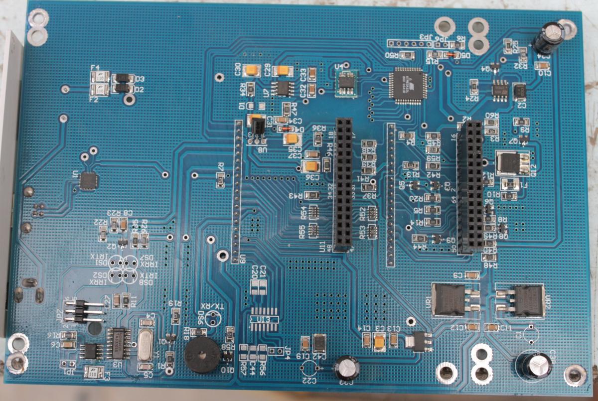

Вот фото 2х плат у меня не работает скорее всего к линия прозвонил ее доMCZ 33290 на нижней плате после стоит ATMEGA 32L с нее по Rx Tx ничего при попытке чтения не выходит дальше х.з.
плата вехняя 1
Нижняя
