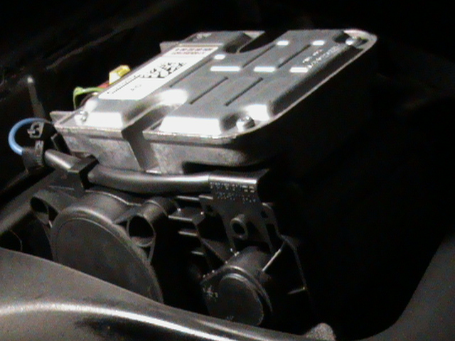

Но вылезла еще одна бяка.Хотел поставить обманку и на пассажирский преднатяжитель ремня, а там оказался на катушке блок управления и мотор, который затягивает ремень . Не трется ошибка 91А3--сопротивление запального контура с конструктивным узлом R12/2 слишком велико.Указание: на а/м со спецоборудованием PRE-SAFE вместо узлаR46 установлен узелR12/2.С такой системой еще не сталкивался.Стара нет.
Фото катушки ремня пассажира прикрепил.Что делать с этим блоком?Или там под блоком все равно стоит перопатрон?И нужно ли тереть краш в основном блоке если ошибки трутся?

в этом блоке нужно то-же дамп править, вскрой увидишь :blink:
трутся они по диагнозе, но стар для этого нужен и софт с открытой инженеркой в некоторых случаях

Кроме мотора с блоком управления на катушке ремня есть и перопатрон?Мотор относится к системе PRE-SAFE, а перопатрон к SRS?
Просто такое авто с PRE-SAFE еще не попадалось.

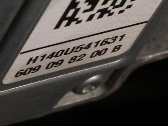

Сегодня приехало данное авто.Стоит мотор с блоком управления на катушке ремня .Дампик моторолы вычитал.W211_2007_H140U541631_609098200B_9S12DG128(4L40K)_CRASH.bin
Нужны дампики для сравнения.Спасибо.
