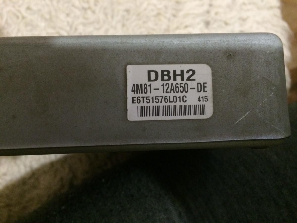

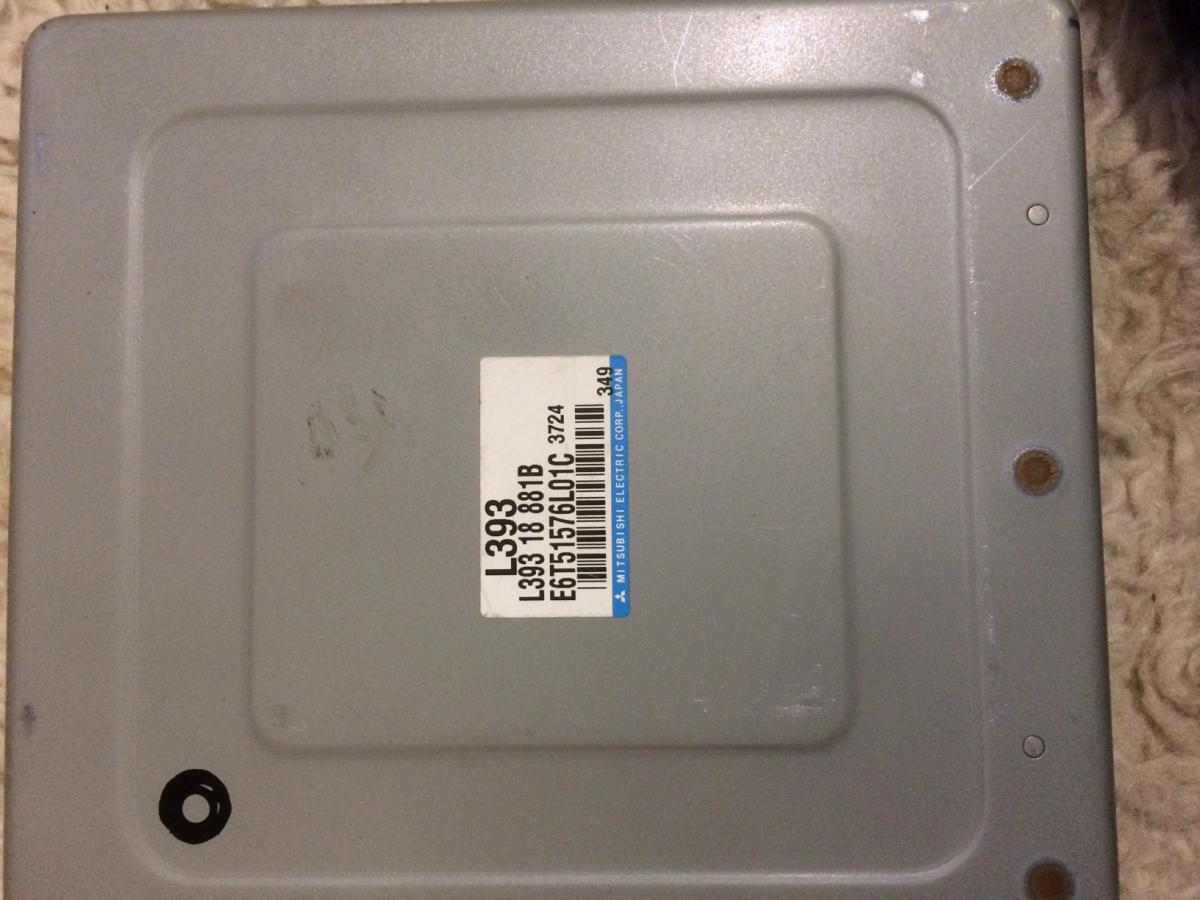

Проблема такая : ошибок в моторнике нет, искра один раз проскакивает, подозрение было на иммо ,достал ключ с обходчика.начал процедуру обучения стер ключики а записать не получилось,разобрал ключик с обходчика а там клон трх .естественно прописать не получится. Вопрос что поправить в дампике чтобы вернуть все назад.под рукой 4d63 нет есть 4d60 ?
