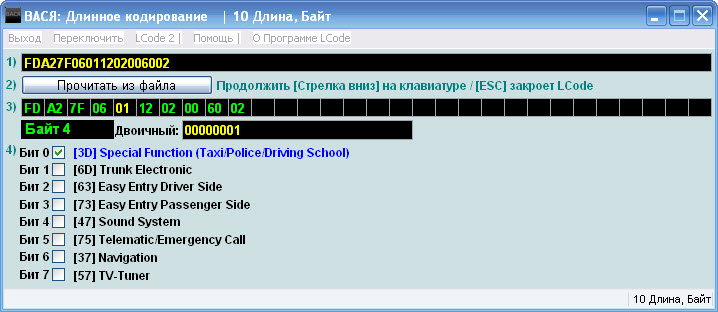

Здравствуйте!
Коллеги,помогите разобраться в данной проблеме!Друг купил данное авто,приехал ко мне на диагностику, сделал авто сканирование и обнаружил, что система ругается на некий блок управления J608 . Где он стоит, за что отвечает так и не нашел информацию,единственно что узнал,что этот блок устанавливается для спецавтомобилей (полицая,скорая и т.д).раньше машина была прикреплена к администрации города,могу предположить,что этот блок отвечал за некую радиосвязь,потом этот модуль сняли и соответственно повисли ошибки и если я правильно понял этот модуль идет как "3D спец функции" с котором и нет связи.Предохранители проверил,что дальше делать ума не приложу.Искать этот блок на машине,но где,в каком месте?
Если его в машине нет,то возможно придется делать перекодировку,то какого блока и как?Возможно все намного проще ,чем я думаю....
Кто в теме,помогите плиз!

в гетевее убери этот блок и забудь.

В Gateway он будет виден как J608?
кодирование, блок будет 3D
Птичку в байте 4 бит 0 убрать.

Zaebasto,052 Спасибо коллеги,разжевали как пятилетнему!
В обед приедет....,результат отпишу.
Спасибо коллеги,сделал как посоветовали и это проблема ушла.
