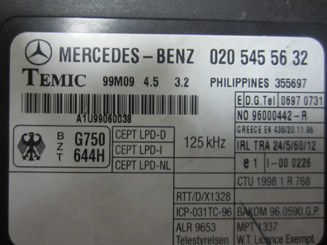

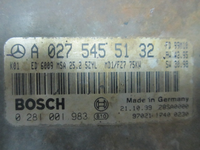

Mercedes Sprinter 310D 1997 ищу рабочую пару ECU BOCH 0 281 001 983 (память 24с02) и IMMO TEMIC 020 545 56 32 (0D62J) родной моторный умер, ключ положить смогу

Без Стара можно x-progom поправить, но гиморно, блоки снимать и разбирать прийдется. На счет синхры старт ероор или иммо киллер в помощь.
Изменено пользователем Rus-sss
для СТАРа в любом случае надобно разобрать моторник, а решение с иммокиллером не на долго
ИммоКилер все нормально делает, без вопросов,просто после синхры надо устранить причину слета синхры, как правило проводка с акумулятора, а так и старт еррор не надолго. А под Старом подразумевалось диагностическое оборудование, а не утелита старт еррор, если делать старухой, то не чего снимать и разбирать не надо, MB Start дилерский сканер и работает через колодку диагностики!
так чтобы СТАРом привязать, моторник надо делать НОВЫМ? а чтоб его сделать НОВЫМ, придётся вскрыть
У меня Стара нет, поэтому утверждать не буду, но где то находил что Старом возможно поправить синхру без всяких разборок. На то он и дилерский сканер! Изменено пользователем Rus-sss

кидай в личку дамп моторного, есть чем его почистить правильно
