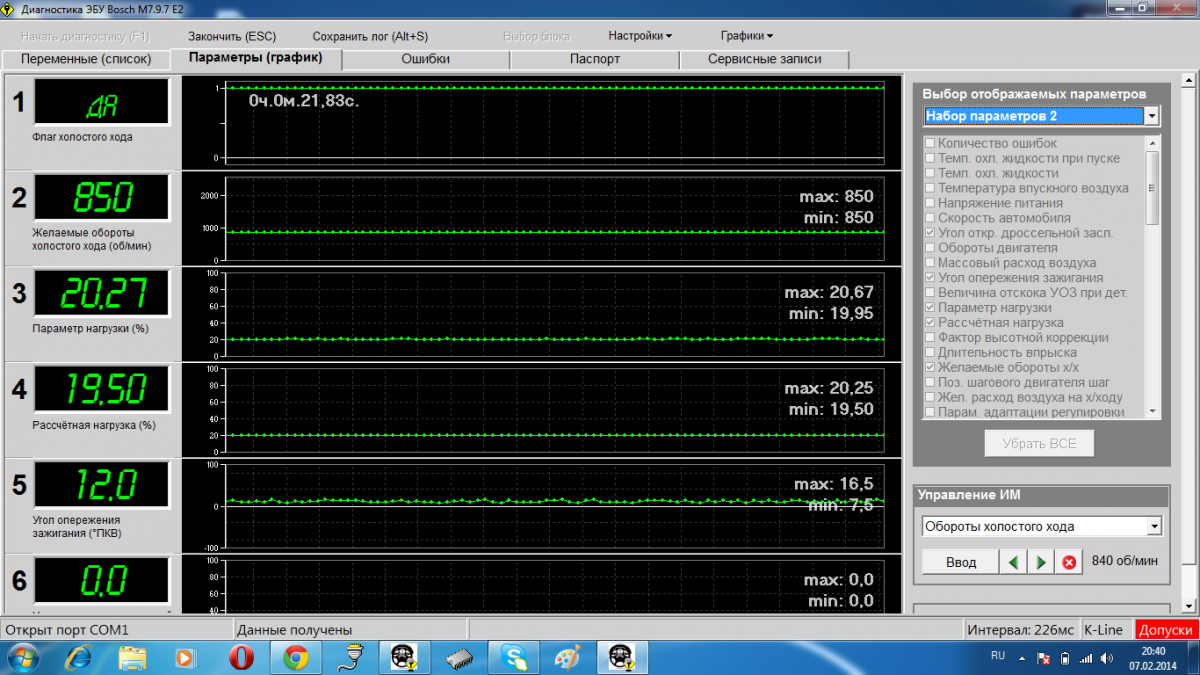

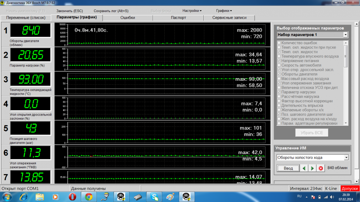

добрый вечер! такая проблема ваз 2115 на холостых оборотах не устойчиво работает и как то жостко! поменял все датчики модуль броне провода свечи бк
бензонасос РДТ не могу понять в чём дело! ЭБУ Бош 797+ прошивка от паулюса пробег 101000. Помогите разобраться!!!

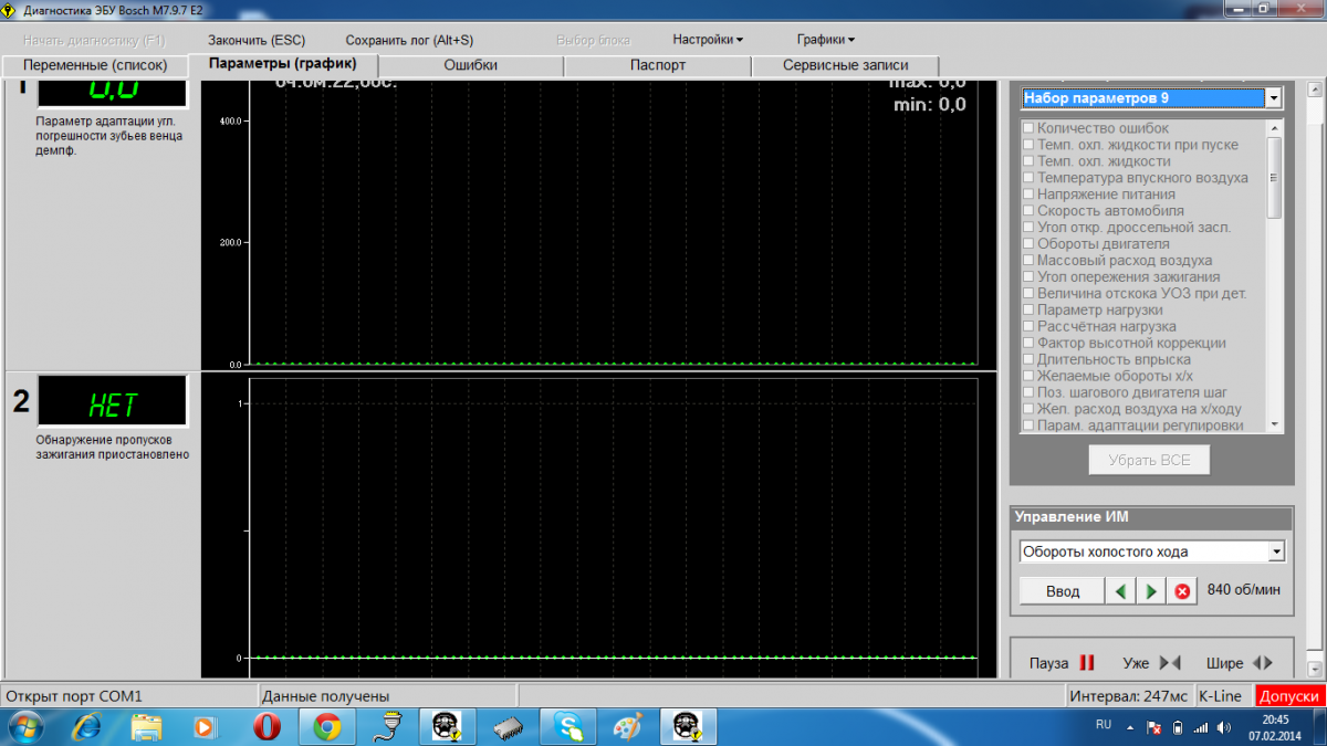

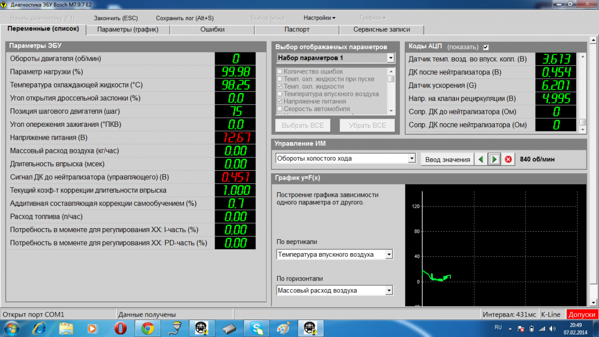

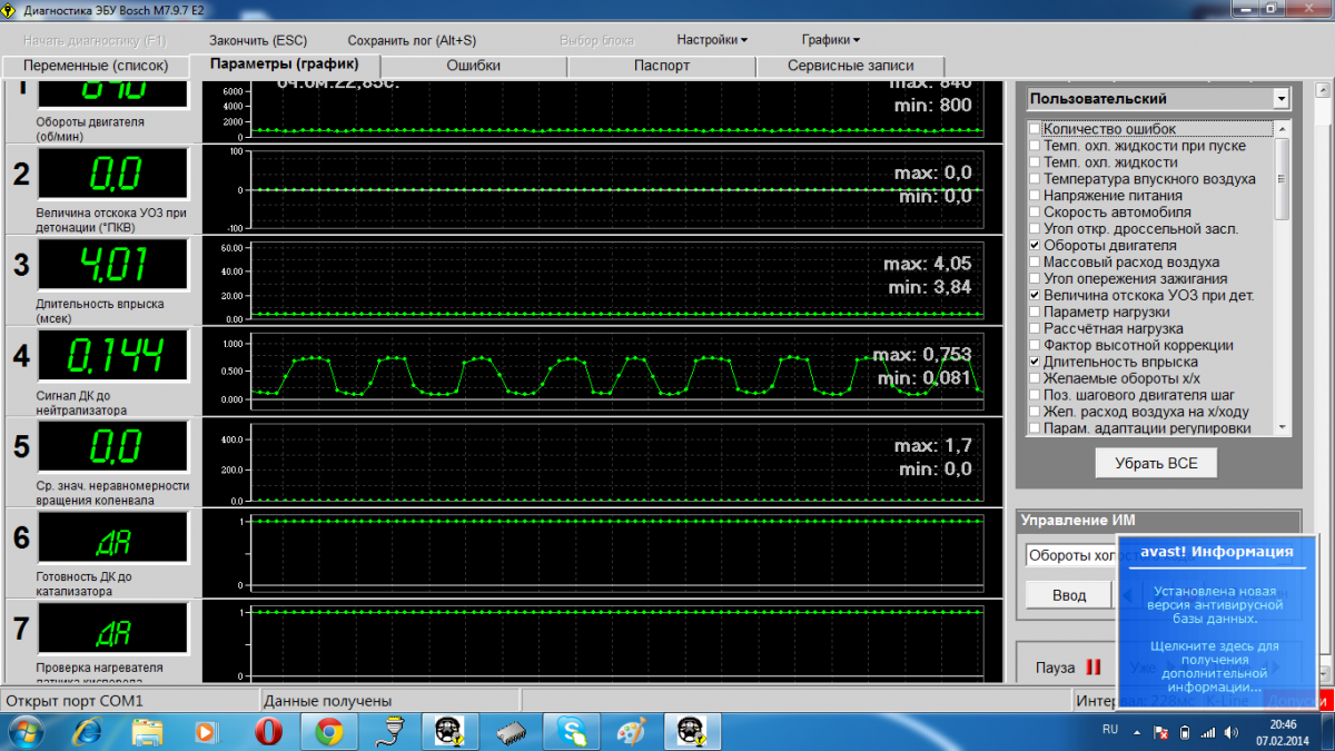

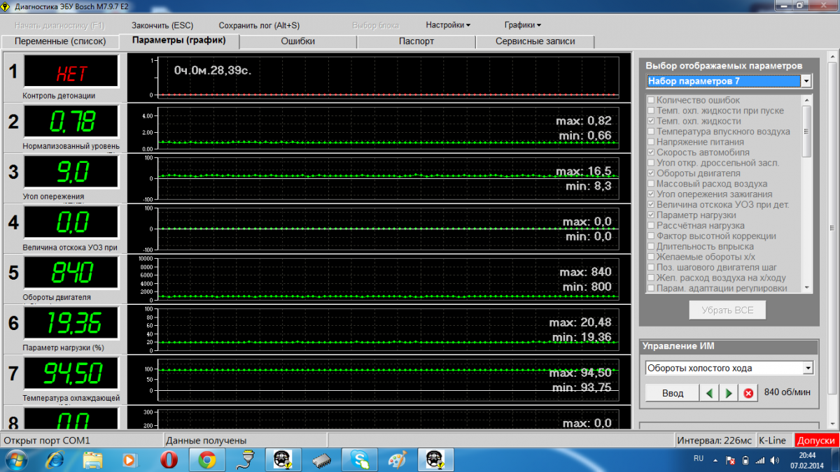

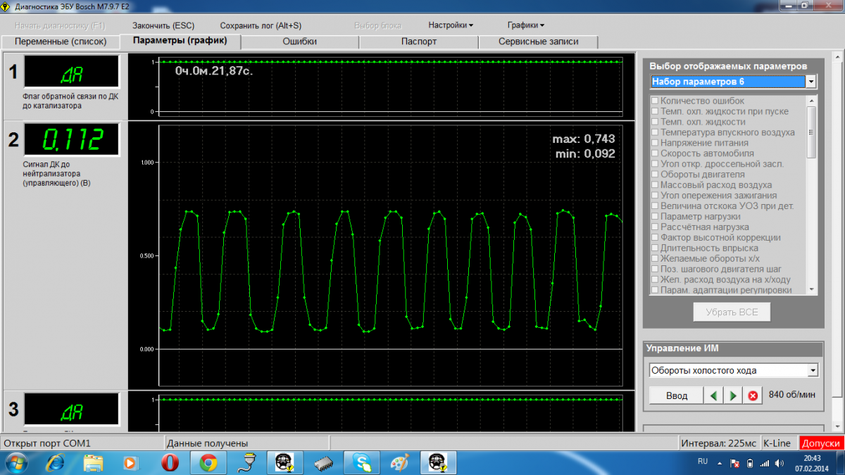

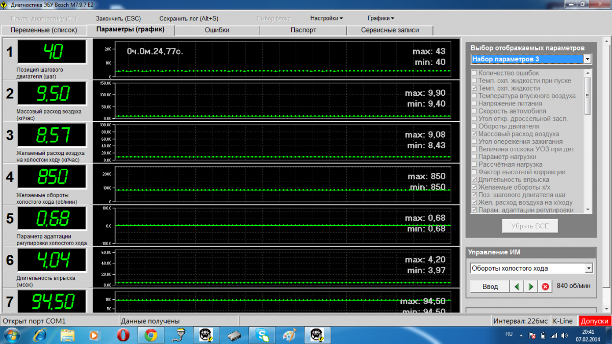

так в том и дело что на стоковой прошивке тоже было вот и посоветовали от паулюса сказали типо в стоковой прошивке косяк почему то на хх время впрыска 4.3 а при 1200 оборотах 3.2 и движок шепчет а на хх как подтраивает!

АЦП датчиков при вкл. заж.
ацп датчиков я выложил вроде в норме а вот как сток залить? есть прога комбилоадер есть кабель к лине а как и куда заливать не знаю!!!
Почему нет контроля детонации ? Комбик какой, ломаный ?
комбик ломаный а контроль детонации включается когда газанёшь а потом опять отключается

АЦП дроссельной великовато...
это надо менять а сколько должно быть???
0,45в примерно.....может ДУ грязный или датчик не отрегулирован...

скорее всего болтик на ду крутанули потому что один усик отломаный
дак отрегулируйте ДПДЗ....

всем спасибо за помощь!!! залил стоковую пришивку и поменял дроссельный узел и ураааа победа!!! машинка шепчет!!! Спасибо всем за помощь!!! :biggrin: :biggrin: :biggrin:
