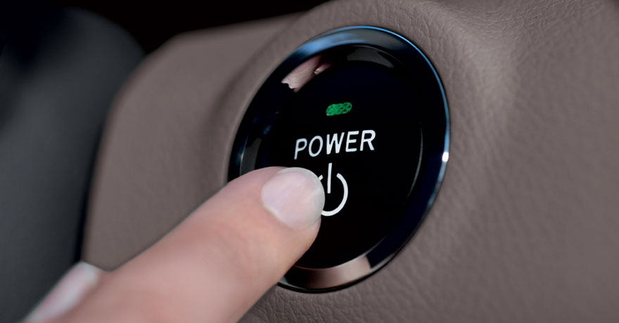

смарт это другая система а тебе наверное надо ключ с ЦЗ просто
у системы смарт есть большая кнопка start stop engine и нет замка зажигания под механический ключ
Изменено пользователем www23
все понял ! Спасибо ,
да для центрального замка надо
