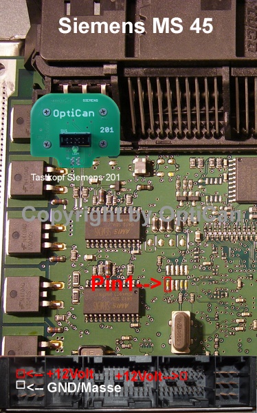

Что имеете из оборудования? Через BDM есть чем прочитать ?
а bdm не более простой вариант?
эбу полутруп, бдм не катит, что там в нем случилось? если даже флеха битая....
из оборудования лаунч 431, х-прог, упа, бдм, inpa, танго
