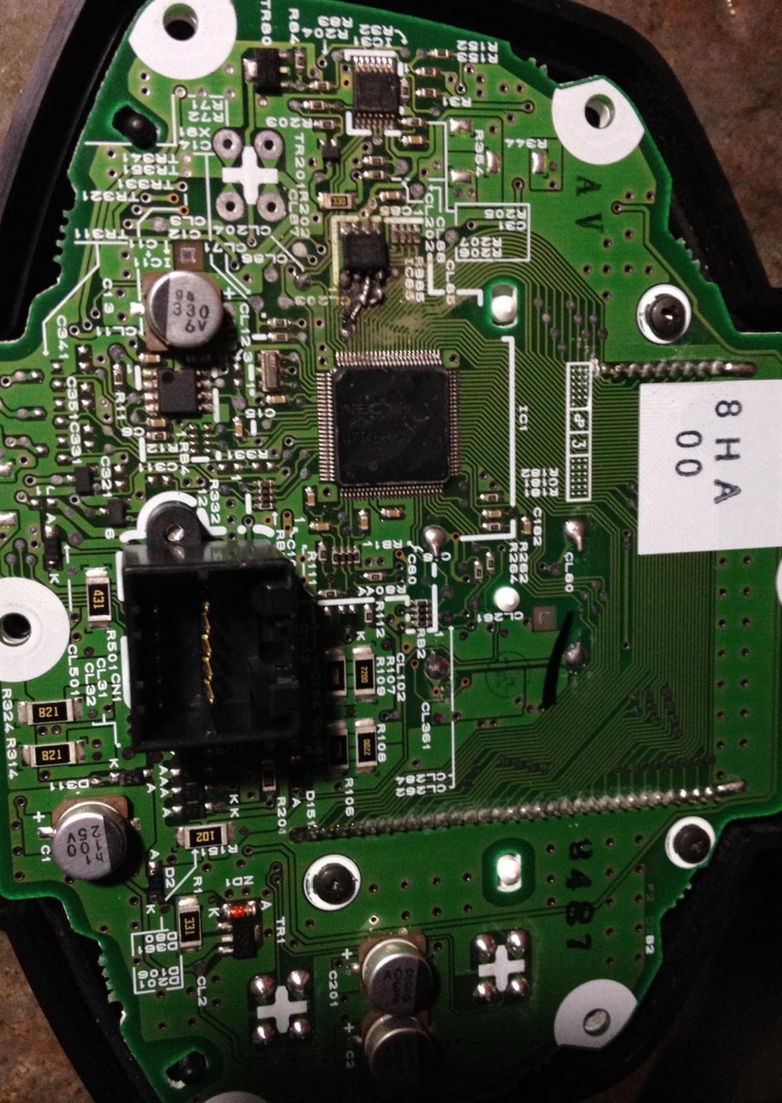

Хотел смотать, в момент считывания потух свет. После свет дали считал но кривой. Корективать не стал поставил все на место завёл лампочки горят пробег прочерки. Базы смотрел не нашел может есть у кого дампик? Третий день ищу
Спасибо. Попробую.
Попробовал. Сначала всё нормально поставил работает как надо. Но тут же на глазах стало тускнеть и тускнеть в итоге через 15 мин работы скорость и пробег практически стало невидно только под определённым углом можно рассмотреть. Видимо прошивка не подошла или дело уже в другом?непойму.
Снегоход Yamaha nytro MTX а прошивка от XTX может не совсем подошла?
Если сначала все работало, вряд ли это прошивка, может зацепил или сдул чего лишнего? у самого такой лежит прибор 2012 года, думаю что случайно чиркнул по плате плюсовым проводом, в итоге драйвер дисплея жду уже месяц из чины, клиент в акуе.
Мог и подсдуть. Когда первый раз читал прищепкой внутрисхемно прибором (digiprog 3) китайским и свет потух может какой скачок был в этот момент и что то глюкнуло? Он на прищепку и так 5В выдаёт +скачок?
фото прибора кинь, кварц замыкал?
И при считывании не должен дамп повредится, че-то ты не договариваешь?
Свет здесь не причем.
Что такое кварц и как его замкнуть? Там пара дорожек видимо были вырваны варварски потом допаяны но все прозваниваются между собой тоже не замыкают да и рабочая она была когда ко мне попала уже с такими контактами сам лично видел сам снимал. Фото поже прикреплю.
Вот фото
Нагреваю феном чуть чуть проц показывает всё нормально, чётко пока не остыл, остывает и тусклеет. Походу он и гонит?или нет?
Не фиговый скачок напряжения....
Сначала надо с дорожками от eeprom разобраться , такое ощущение что паяли 100-ваттным паяльником Качество пайки на 5+++
Как же ты прищепку к такому умудрился прикрепить, или ты сам ее так задрочил, кварц это маленькая железка у проца, видимо ты сам хозяин и есть этого снежа? Чую попал кто то на панель...
ТС задесь не ты случаем? Илья?
Нет там не я. Там тот кто попал на панель.
Есть фен, сдуй пожалуйста епром. Убери лишнее олово, почисти всё вокруг аккуратно, используй флюс или пасту. Проверь нормально контакты, потом поставь епром на место. Что-то там и резисторы рядом выглядят очень плохо...
