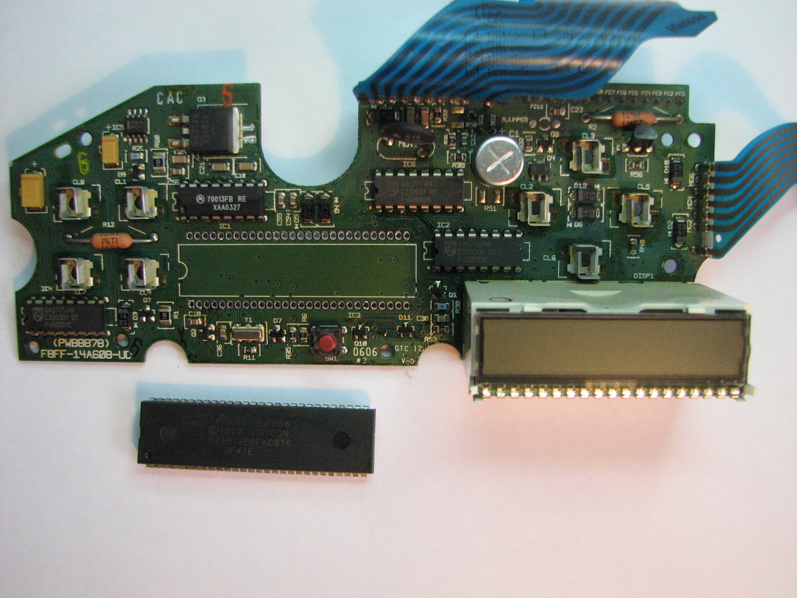

Приезжал такой трактор примерно полгода назад, внутри MC68HC05L28 Делал Digiprog3 по четырем проводам. Пробег пишет почему то с мильным коэффициентом.
Я буду делать Омегой.

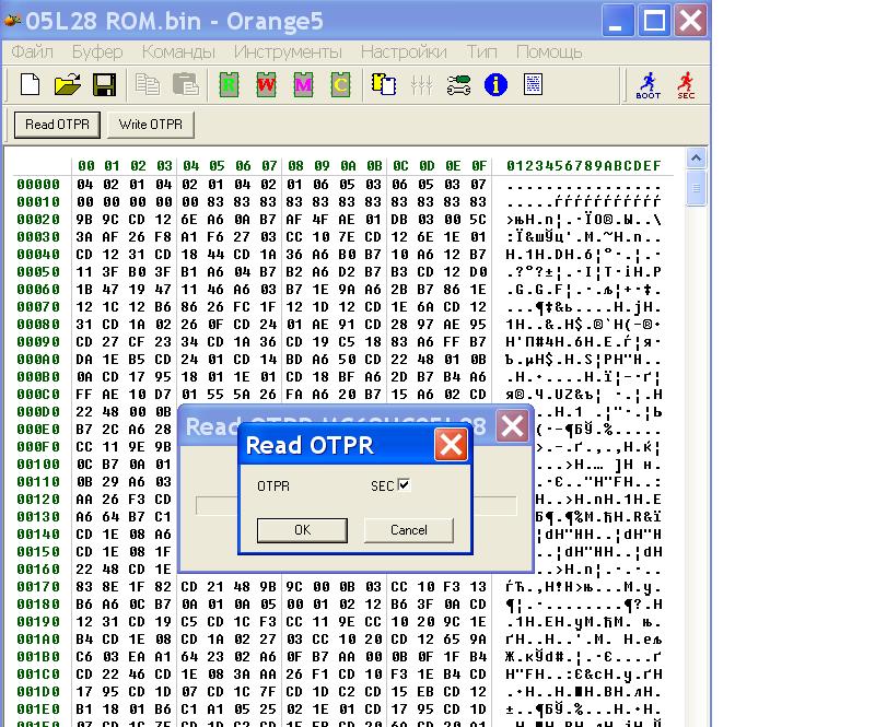

да у меня тоже был с мс68нс05 а пробег вобще не смог прочитать, только запись нового делал энигмой
Блин, а я как лох выпаивал в Омегу.
OalikO не ты один - и насторожила галочка та что на второй картинке
