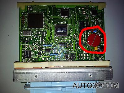

Опубликовано 1 марта, 201412 г. comment_545836 Может кто знает что за деталь и ее номинал Ссылка на комментарий https://www.auto-bk.ru/forum/topic/48336-%D1%80%D0%B5%D0%BC%D0%BE%D0%BD%D1%82-%D1%8D%D0%B1%D1%83-kdac/ Поделиться на другие сайты Поделиться в Facebook Поделиться в X Поделиться в Pinterest Поделиться Поделиться сообщением
Опубликовано 1 марта, 201412 г. comment_545894 Варистор. Ссылка на комментарий https://www.auto-bk.ru/forum/topic/48336-%D1%80%D0%B5%D0%BC%D0%BE%D0%BD%D1%82-%D1%8D%D0%B1%D1%83-kdac/#findComment-545894 Поделиться на другие сайты Поделиться в Facebook Поделиться в X Поделиться в Pinterest Поделиться Поделиться сообщением
Опубликовано 1 марта, 201412 г. Автор comment_545900 Уже веселей, есчо бы маркировку а то старый сгорел в хлам Ссылка на комментарий https://www.auto-bk.ru/forum/topic/48336-%D1%80%D0%B5%D0%BC%D0%BE%D0%BD%D1%82-%D1%8D%D0%B1%D1%83-kdac/#findComment-545900 Поделиться на другие сайты Поделиться в Facebook Поделиться в X Поделиться в Pinterest Поделиться Поделиться сообщением
Опубликовано 1 марта, 201412 г. comment_545902 Маркировки почему-то нет на них. Посмотрел сейчас два блока. Ссылка на комментарий https://www.auto-bk.ru/forum/topic/48336-%D1%80%D0%B5%D0%BC%D0%BE%D0%BD%D1%82-%D1%8D%D0%B1%D1%83-kdac/#findComment-545902 Поделиться на другие сайты Поделиться в Facebook Поделиться в X Поделиться в Pinterest Поделиться Поделиться сообщением
Опубликовано 1 марта, 201412 г. comment_545954 вольт на 18-20 поставь Ссылка на комментарий https://www.auto-bk.ru/forum/topic/48336-%D1%80%D0%B5%D0%BC%D0%BE%D0%BD%D1%82-%D1%8D%D0%B1%D1%83-kdac/#findComment-545954 Поделиться на другие сайты Поделиться в Facebook Поделиться в X Поделиться в Pinterest Поделиться Поделиться сообщением
Опубликовано 1 марта, 201412 г. comment_545956 Зачем вам маркировка. Задача этого элемента защита от импульсной помехи. Подобрать легко по параметрам http://www.chipdip.ru/video/id000279051/ Ссылка на комментарий https://www.auto-bk.ru/forum/topic/48336-%D1%80%D0%B5%D0%BC%D0%BE%D0%BD%D1%82-%D1%8D%D0%B1%D1%83-kdac/#findComment-545956 Поделиться на другие сайты Поделиться в Facebook Поделиться в X Поделиться в Pinterest Поделиться Поделиться сообщением
Опубликовано 4 февраля, 201511 г. comment_731682 Может кто знает что за деталь и ее номинал опель кадет- 16 вольт стоит. Ссылка на комментарий https://www.auto-bk.ru/forum/topic/48336-%D1%80%D0%B5%D0%BC%D0%BE%D0%BD%D1%82-%D1%8D%D0%B1%D1%83-kdac/#findComment-731682 Поделиться на другие сайты Поделиться в Facebook Поделиться в X Поделиться в Pinterest Поделиться Поделиться сообщением
