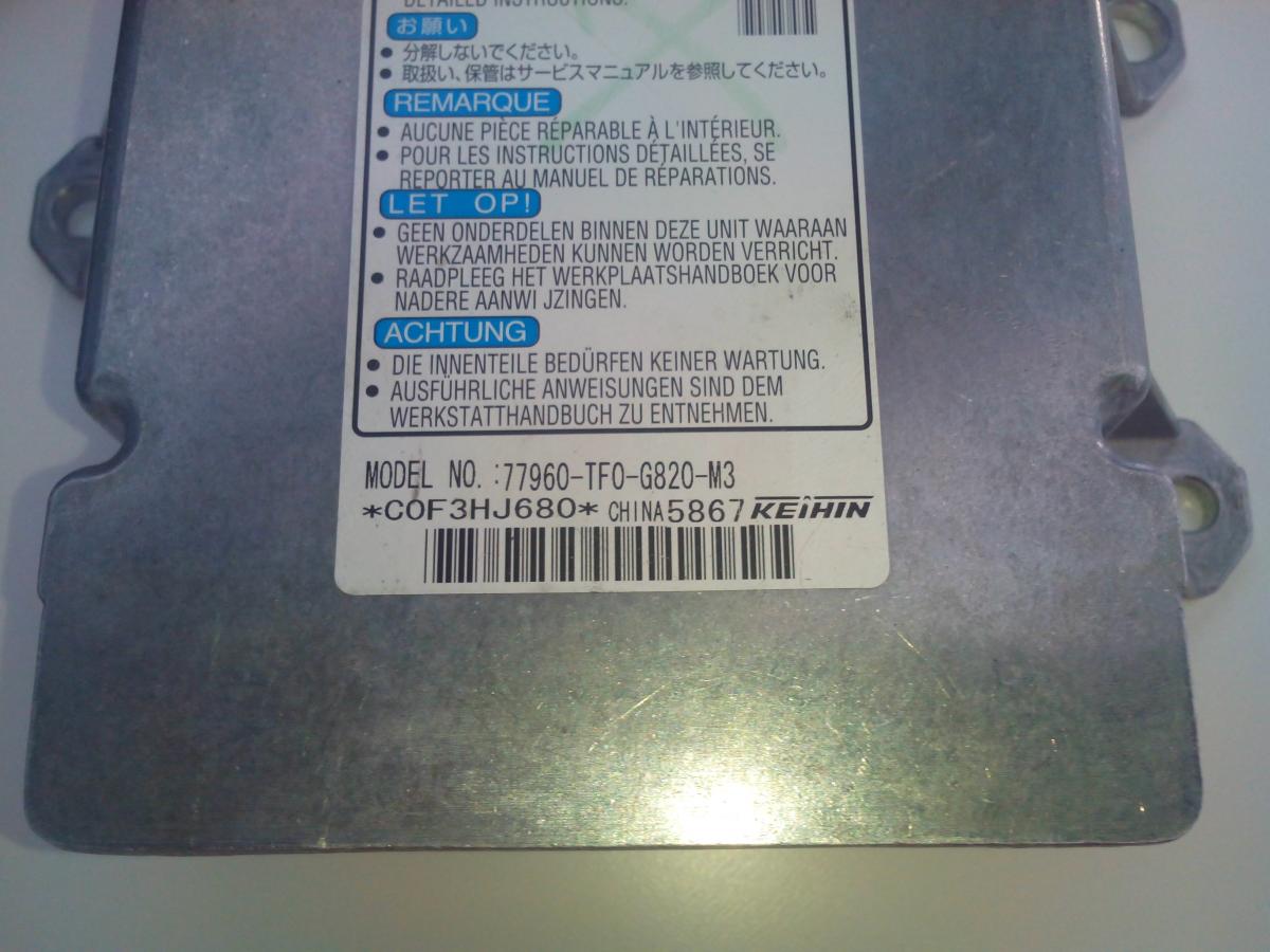

Ребят, привет ! Ищем с коллегой дампик для клиента. Клиент принес ранее чищеный блок, который походу помер от неверной чистки. Блок стал глушить кан линию после чистки через 8 месяцев. При подключеном блоке не работают все устройства которые общаются по кан, кроме моторника (абс, усилител­ь руля трекшенкон­троль.....) Отключают блок, линия освобождается и все устройства снова работают. Дампы по этому блоку есть (краш и клер). Берем краш, загоняем в кальк. Кальк кричит, что дамп кривой. У кого есть возможность посмотреть и сравнить дампы со своими наработками, гляньте пожалуйста. Или подкиньте крашнутый дамп для проверки от такого же блока. Спасибо !

Ерунду вы пишете, не может дамп "глушить" КАН. Смотрите КАН микруху, на немцах у меня были случаи, что умирала.

Ок, а сам дамп то в каком состоянии? Почему кальк его определяет как кривой ? Корявый дамп может погубить микру? Я полагаю, что ответ будет тоже чисто теоретический.

Рома дамп и правда кривой (вместо номера блока какая-то ерунда) попрубуй сравни с этим . Не знаю дамп чистый или нет . ...От fit 2008 почти то-же
Спасибо! Будем пробовать.
Дампик чистый. Кальк не ругнулся. Спасиб!
