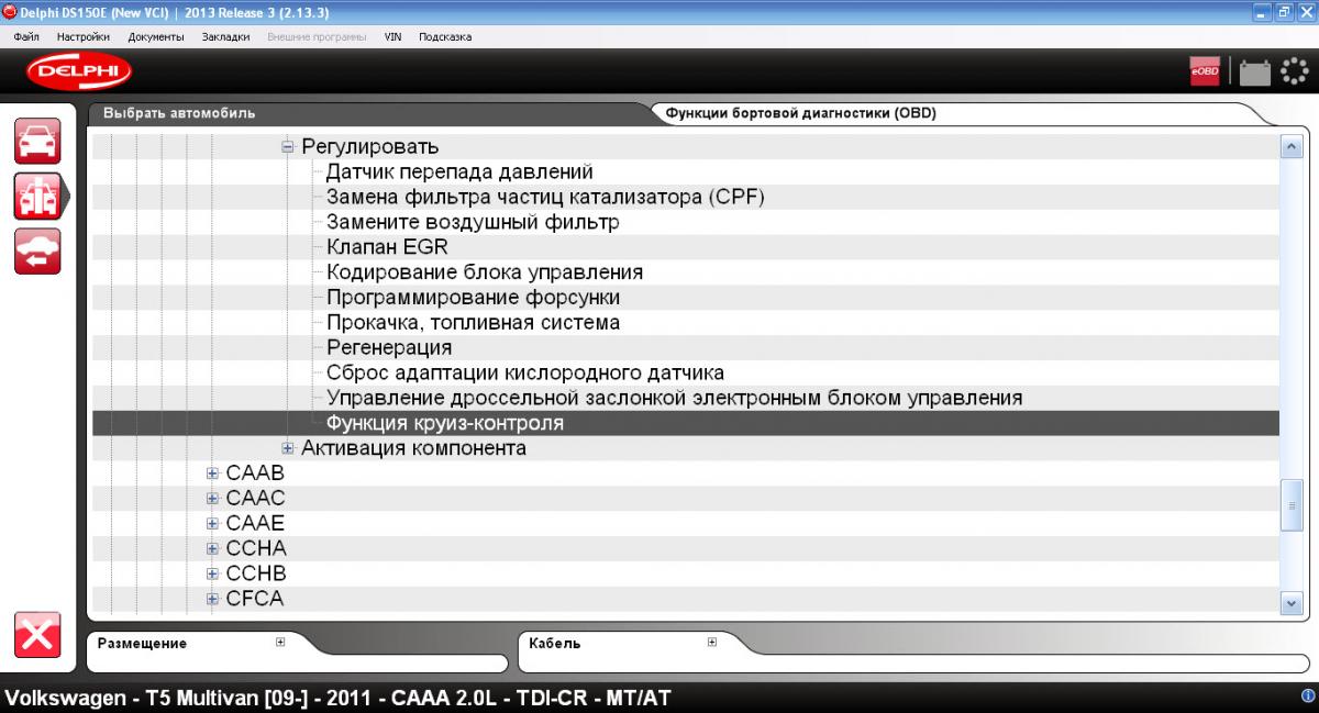

052 Опубликовано 6 марта, 2014 Опубликовано 6 марта, 2014 Странно, ктс должен кодировать моторный. По краней мере, всякие автокомы это делают . По BCM , сложнее.Сергей уже разъяснил. Смотреть пр-коды http://vin-online.ru...at=680&gr=93750
