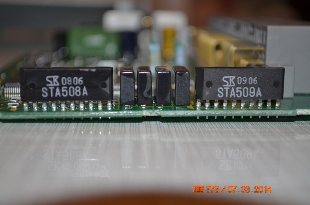

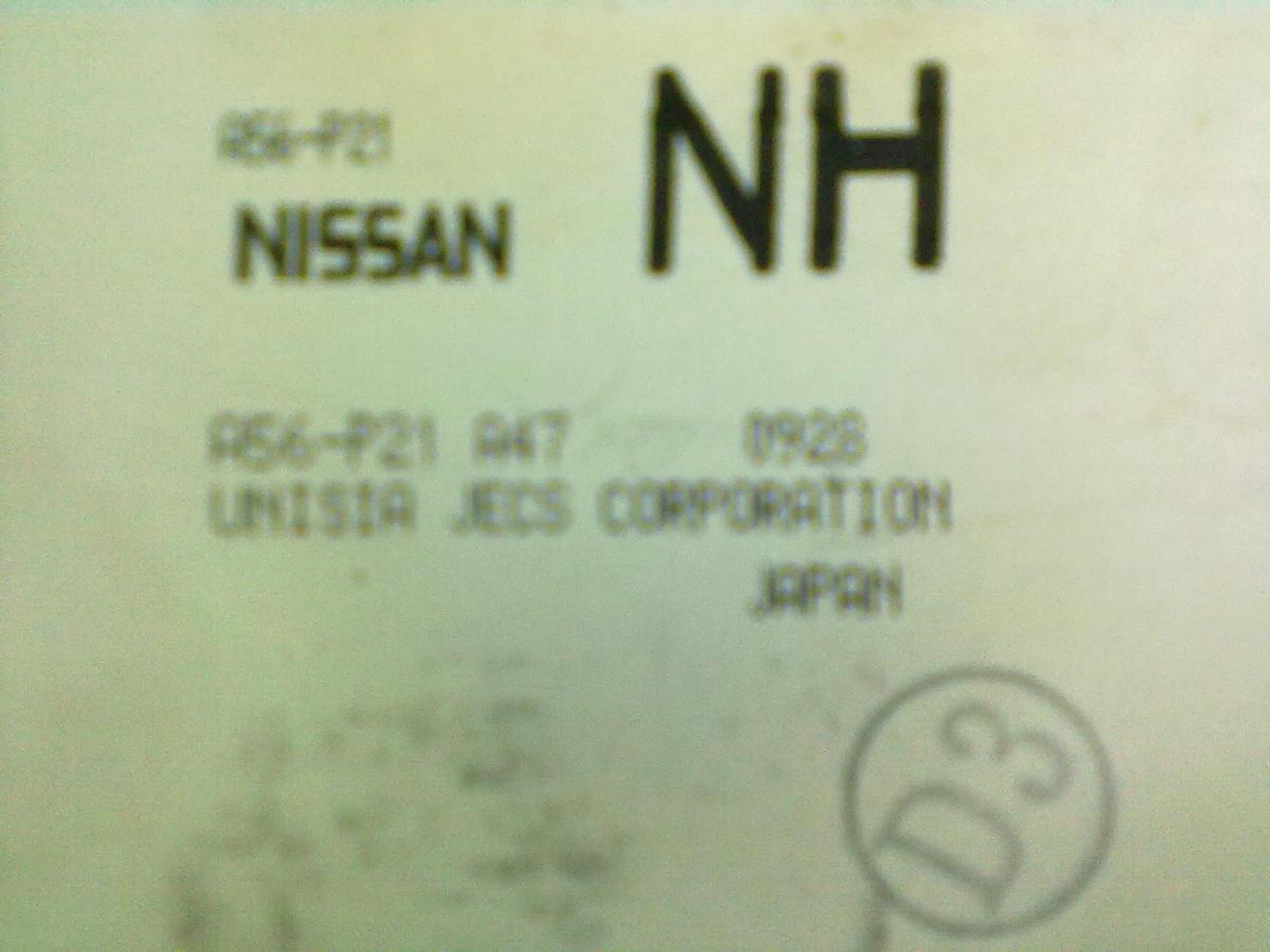

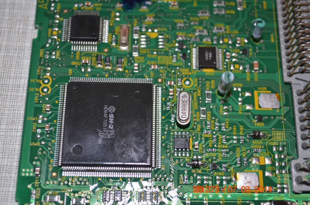

Доброго времени суток, Господа, очень нуждаюсь в помощи, имею два одинаковых ниссана 2000г. с одинаковой болячкой, нет искры на 2,3 цилиндрах кто может подсказать в какой микре искать сигнал, силовые ключи в блоке отсутствуют, сигнал на 1,2 - 5 вольт фото прилагается
на примьере тоже есть такая болячка , прозванивал , специфичная микросхема и гугл на её ид не дал результат
так и забросил ремонт того блока
Мне кажется, я такой блок на примьере подымал. микросхема 6-ти канальная, а задействовано 4 канала, 2 резервных :36_1_36:

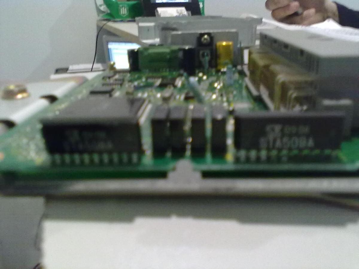

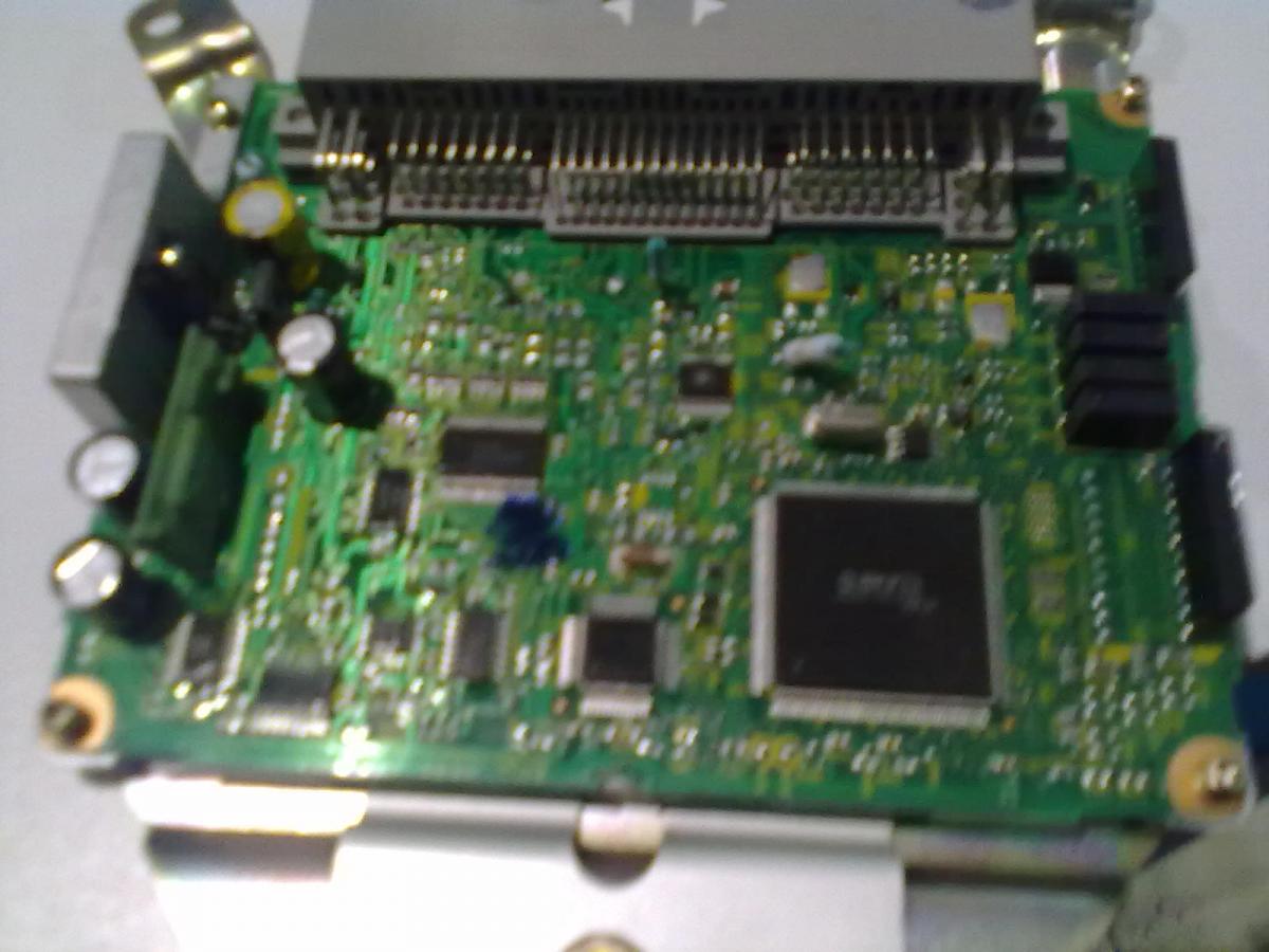

я четыре блока поднял... а топик стару неплохо бы качество фото повысить.
к сожалению не имею пока осцилографа, без него боюсь блок уложить, если качество фото повлияет на качество информации, то сделаю зеркалкой
Насколько помню то это NEC D1686
А так прозвонить не трудно

Тут и ездить не надо по ХХ всё видно.Работают только 2 котла
епт, у тебя че тестера нет
тестер у меня есть, но прозвонить тестером получилось только одну ногу, и та привела к транзистору который судя по показаниям рабочий
остальные глухо,
нет на чужем блоке все 4 заработали

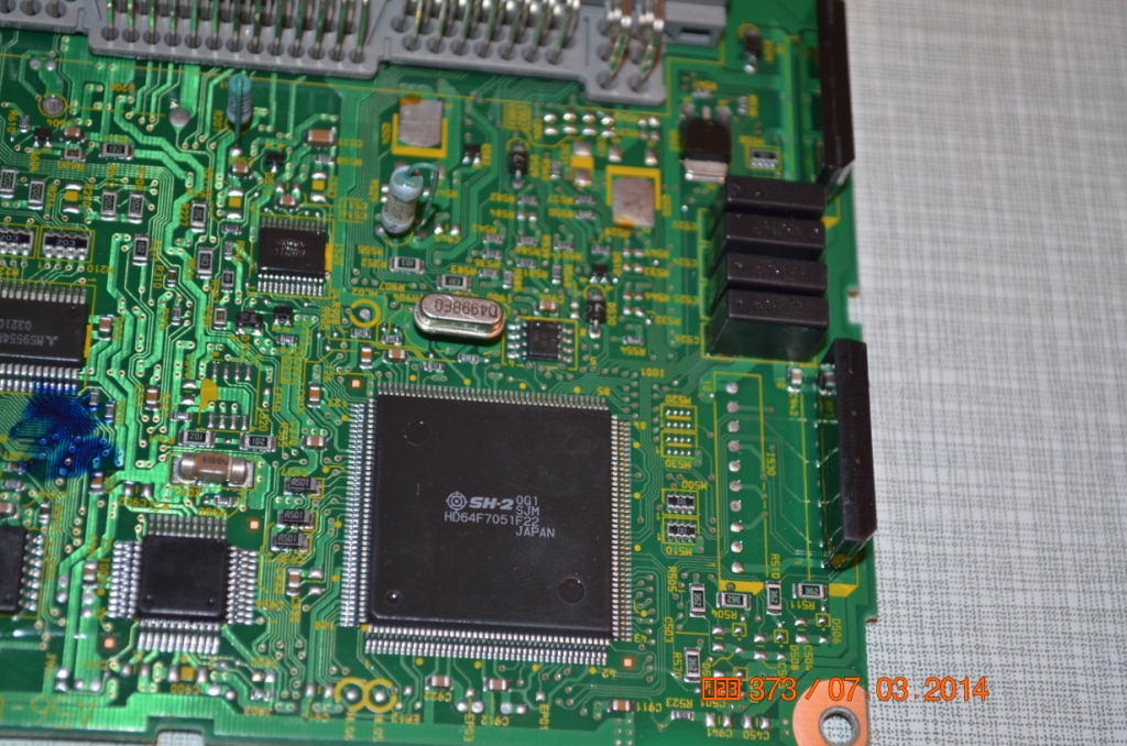

фото не дают выложить, большие говорят, сейчас править буду
Опубликовано (изменено)
Изменено пользователем Fiy
возле кварца 20 лапая микросхема,в ней проблема,пью,расписывать долго,гугл в помощь :emot64:
уже что то, спасибо, попробую там порыть

Доброго времени суток, хотелось бы закончить рассказ, наше в гугле инфо по этой микросхеме. микруха 6-ти канальная и к ней прилагается схема как задействовать 2 неиспользуемых канала вместо сгоревших, попробовал, не получилось (может конечно я что то не так сделал) итог, тот же гугл подсказал что в Омске в магазине эти микрухи есть в наличии, по почте шли 3 дня еще неделю я их получал, в результата машина ожила, спасибо всем кто поучаствовал.
