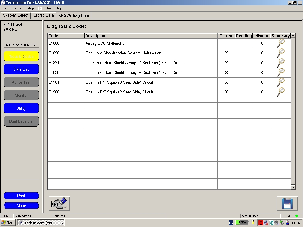

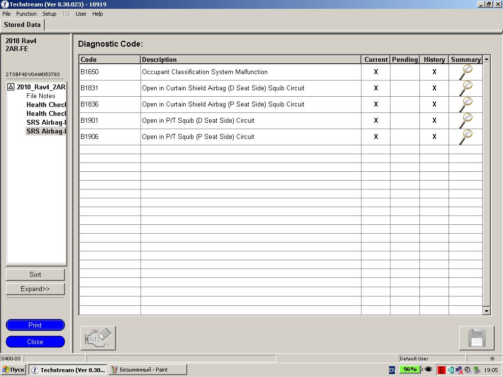

Приветствую! Прошу разъяснить, откуда взялась ошибка "B1000 Airbag ECU Malfunction" и какова ее причина. Предполагаю, что недотер наверно...
И еще, почему она вообще присутствует, хотя и в разделе "History"?
На отсутствие шторок и преднатяжителей, внимание пока не обращать - они в заказе (делаю без резисторов, по-настоящему).
Вот скрины диагностики до чистки и после. И прошивка 93с66 с крешем и без.

DTC B1000/31 Неисправность центрального блока управления системы SRS
если после возврата считаного дампа ошибки не будет вывод напрашивается сам

Почему ошибка в статусе "History"?
